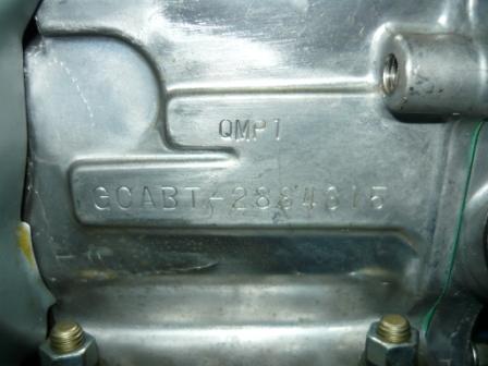

я на крот ус тановил мотор 6.5 Л/С тепер прет на холостых правда повозиться немного пришлось смотри фото
