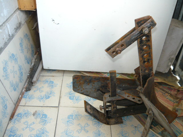

Прошу подсказать как правильно настроить для работы ушастый регулируемый окучник.
Сегодня привёз из гаража старый не использовали лет 15, поэтому все навыки потеряны. Предполагается работа по нарезке борозд и гряд. Так как от углов настройки зависит качество работы, то возник ряд вопросов. Понимаю, что зависит от типа и состояния грунта, от других факторов, но всё же, если не трудно… Вопросы:
  1. угол, на который лучше установить раскрытие лемехов (ушей). (из. окуч 2)
  2. Углы установки сцепки? Если можно то фото как правильно установить. (изб. окуч 1)
  3. Опорная пята. Примерно какая высота рекомендуется и вообще правельно ли она сейчас
    установлена? Предполагаю, что должна быть развёрнута на 180 гр., лыжей вперёд. ( изб.
    высота опоры)

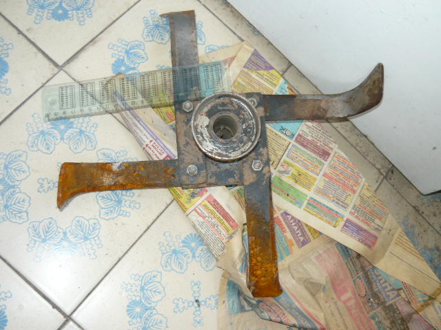

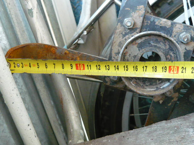

Вторая тема. Вопрос по высоте полольников. Также привёз старые от Крота с 2-х тактником, нужно ли их подрезать для установки на 4- х тактник. Помешает или нет выступ шкива на правой стороне рамы? Померить не могу, т. к. полольники привезли привезли домой, а агрегат уже уложен в багажник для транспортировки в деревню, а ворочить его одному немного не удобно. Помню, что около 16 см, но от центра или от края оси ? (избр. 897, полол1)

aab-2008 написал : Прошу подсказать как правильно настроить для работы ушастый регулируемый окучник.
  1. Опытным путем (у меня для окучивания в среднем положении, фиксирую в среднее отверстие).
  2. Тоже надо самому подбирать, как удобней будет (у меня почти вертикально).
  3. Верно думаете, опорную пятку нужно развернуть на 180. Высота регулируется по Вашему желанию, чем меньше высота упора, тем глубже зарывается окучник.
Миша_30
Миша_30
Регистрация: 19.04.2007
Сообщений: 1691
27.04.2009 в 22:54:20
Какой у вас интересный окучник. У меня проще, регулируются только "крылошки" лемеха и глубина обработки. В общем, пахарь, правильно написал, регулировать по месту, могу добавить, что глубина грядки 10-12 см, не больше.
aab-2008 написал : Вопрос по высоте полольников. Также привёз старые от Крота с 2-х тактником, нужно ли их подрезать для установки на 4- х тактник.
По четветому фото, на 4-х тактник не влезут. Максимум, что туда влезает колеса диаметром 290 мм. Промерьте точнее, скажем используя лист бумаги, т.е. оставте две крайнии точки полольником, а потом измерьте.

Миша_30 написал : По четветому фото, на 4-х тактник не влезут.
Возьму с собой и просто замерю надеванием. Если не пройдёт, то буду подрезать. Кстати, как считаете, подрезать все ножи и справа и слева или можно только внутренние, которые могут задевать? Понимаю, что резать придётсяв зоне препления и пересверливаться.

aab-2008 написал : Кстати, как считаете, подрезать все ножи и справа и слева или можно только внутренние, которые могут задевать?
Не знаю. У меня их нет и я ими не работал. Видел как работает сосед, культиватор при этой обработке довольно неустойчив, так что резать надо будет аккуратно, чтобы баланс сохранялся.
