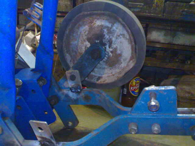

LeonidS написал : В самом начале эксплуатации мне показалось что штатные колеса трамбуют почву.
Мне тоже так кажется поэтому вчера приделал ушки к Кроту и колеса поднялись вровень с рамой.

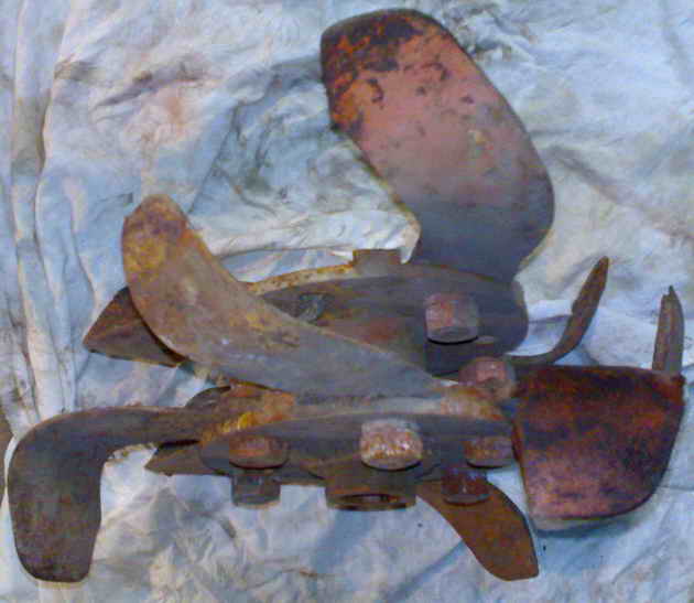

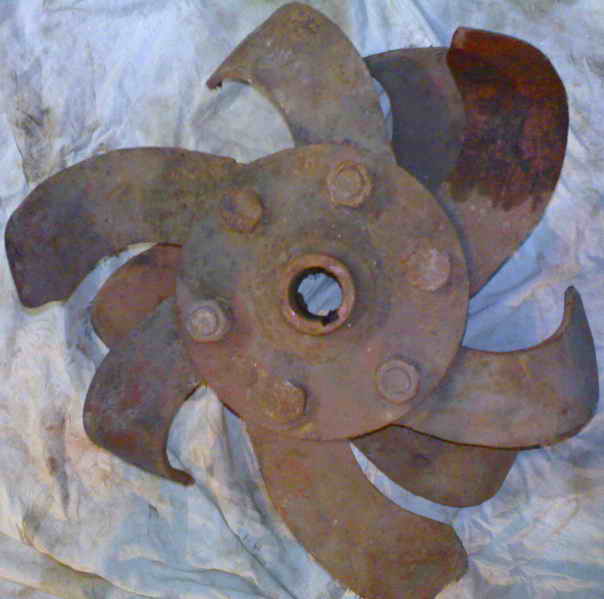

А еще вчера откопал в гараже вот такие фрезы, тяжеленные- килограммов 10 каждая, но диаметр такой-же как кротовские 340мм. Вот думаю стоит их прицеплять к кроту как дополнение к штатным или непотянет двиг? Как думаете?

Vidis написал : стоит их прицеплять к кроту как дополнение к штатным или непотянет двиг?
да наверное потянет, по крайней мере .."опыт сын ошибок трудных". Я вчера свой испытывал с двойным окучникам на нарезке борозд. Нарезал на грунтозацепах 420 по некопанной земле (выкапывали картошку по осени). Глубина 150 мм, на средних без проблем. Ну точнее не совсем, Самодельный переход -сцепка слегка погнуло, наварю усилители.

Vidis написал : Мне тоже так кажется поэтому вчера приделал ушки к Кроту и колеса поднялись вровень с рамой. А сегодня случайно увидел другого Крота у него также сделано как у моего.
Я второго Крота пользую, у обоих транспортные колеса сразу же снимал и убирал подальше. Не нужны. По своему участку заведенный на фрезах или гз доезжает, если куда подальше (соседям помочь) на тележку садовую гружу.

пахарь написал : на тележку садовую гружу.
Теже колеса , только на другом приспособлении. Смысл снимать?:confused:
aab-2008 написал : да наверное потянет, по крайней мере .."опыт сын ошибок трудных"
Хотелось бы точно знать, не хочется терять время и материал ради неизвестного результата- у меня не экспериментальная лаборатория
вот
valerich написал : я на него 6 фрез повесил - оказалось просто в кайф..
, но какие фрезы? наверняка кротовские, не такие чудовищные как у меня.

пахарь написал : Я второго Крота пользую, у обоих транспортные колеса сразу же снимал и убирал подальше. Не нужны.
абсолютно прав, то же самое сделал опять на втором, плюс предлагаю как вариант вместо наварки ушей опирать приподняв выше рамы прямо на шплинт.
