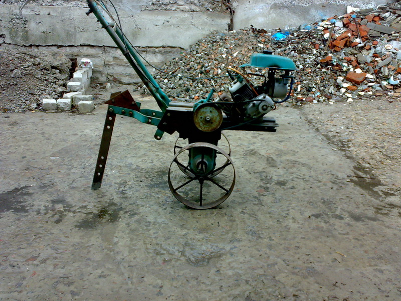

этот нагар я немного поскреб - образовался после вспашки 4 соток этой весной. понять не могу от чего это - грешу на то что я губку в фильтре промочил не моторным маслом а маслом для смазки цепи для бензопилы. наверно оно дало такой эффект хотя - незнаю, у кого какие варианты?

Sliip написал : грешу на то что я губку в фильтре промочил не моторным маслом а маслом для смазки цепи для бензопилы.
Нагар это, как правило, богатая смесь.....

Pavel003 написал : По внешнему признаку, как песок сыпали. Про от перегрева, если чисто логически могут быть, вырывается маааленький кусок алюминия, а дальше он как песок. Но это чисто размышления, тот кто хорошо знаком с двухтактниками, более точно скажет.... У меня и сейчас работает пара по которой прошлось стопорное кольцо от пальца. Канавка и на поршне и на гильзе есть. Это было давненько. Заменил кольца движок работает. Правда я долгенько гонял электродвижок, прошлый год поставил родной ДВС, мобильность понадобилась.
про песок возможно - так как нет крыльев на ножах и в фильтре частенько замечал грязь на заслонке в карбе -но она мелкая - но не исключено что песок - щас спасает от этого губка промоченная моторным маслом и сверху еще одеваю чулок колготочный в два слоя - вроде теперь в карбе все чисто абсолютно. но не думаю что через губку не промоченную маслом могли прорваться такие песочины - хотя кто его знает. думаю найти гофру под диаметр карба и вынести его подальше от ножей

у кого нить есть фото своих фильтров - видел в нете фильтры кротов СССР производства - они немного другие и что там в нутри не известно - думаю что они лучше. в фильтрах производства Россия просто губка и сетка

как оказалось что чулок и губка не сильно эффективны против пыли...

Sliip написал : как оказалось что чулок и губка не сильно эффективны против пыли...
У меня стоит такой, как как на Неве, только меньше. Вроде работает.

Sliip написал : у кого нить есть фото своих фильтров
, правый похож по размеру на тот что у меня на Кроте стоит. А так такого типа фильтр.

Pavel003 написал : У меня стоит такой, как как на Неве, только меньше. Вроде работает.
наверное крылья стоят над ножами? ))) думаю что они сильно спасают.

Sliip написал : наверное крылья стоят над ножами? ))) думаю что они сильно спасают.
Нету крыльев.. Ну у меня и пыли нет практически. Фильтр я вроде не менял. Но Крот работал на фрезеровании мертвых зон плуга. То есть то что не допахивается из за размера МБ. Ну и пару соток балаган фрезеровался.

Pavel003 написал : Нету крыльев.. Ну у меня и пыли нет практически. Фильтр я вроде не менял. Но Крот работал на фрезеровании мертвых зон плуга. То есть то что не допахивается из за размера МБ. Ну и пару соток балаган фрезеровался.
бак вроде поднят?)) я тоже от шпилек открутил его и наклонил его. неудачная идея к шпилькам бак прикручивать(((
