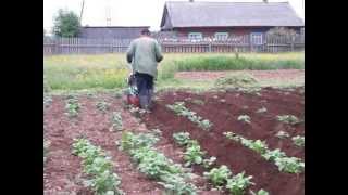

Зы: культиватор планирую использовать как в обычном режиме, так и в качестве фрезы, установив его на трехточку минитрактора. Лифан, во втором случае, наверное все же будет предпочтительнее.
ЗыЗы: а приобрел я это чудо буквально на сдачу, оставшуюся после покупки вот этого красавца ;) :
Бригс потяжелее и по тяговитее. Лифан новый. При равной стоимости, лучше новый. Старый либо в долгострой, либо продать за пару денег, новый будет ещё подешевле.
