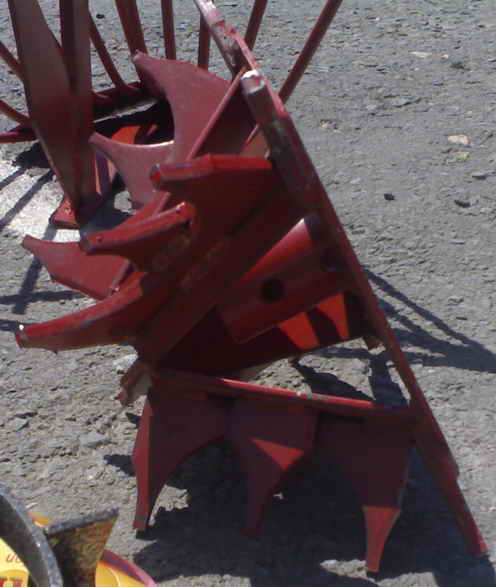

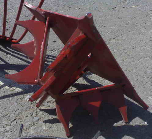

Ищу статью по фрезам осталься только рисунок файл потерял. Может у кого есть статья пожалуйста скинте заранее благодарю

Регистрация: 22.04.2008 Санкт-Петербург Сообщений: 10107
Surik написал :
Называются Гусиные лапки
Редуктор бензопилы крутится обратно, если повернуть редуктор культиватора как раз получается движение вперед. Прижимной ролик не нужен у бензопилы свое сцепление.
Гусиные лапки для обработки огорода подходит, или не стоит его делать?

Прикольно у вас там аж 3 Ушмы
А гусинные лапки хорошие фрезы. ИМХО по глубже роют в первый проход, сорняком не так забиваются.
