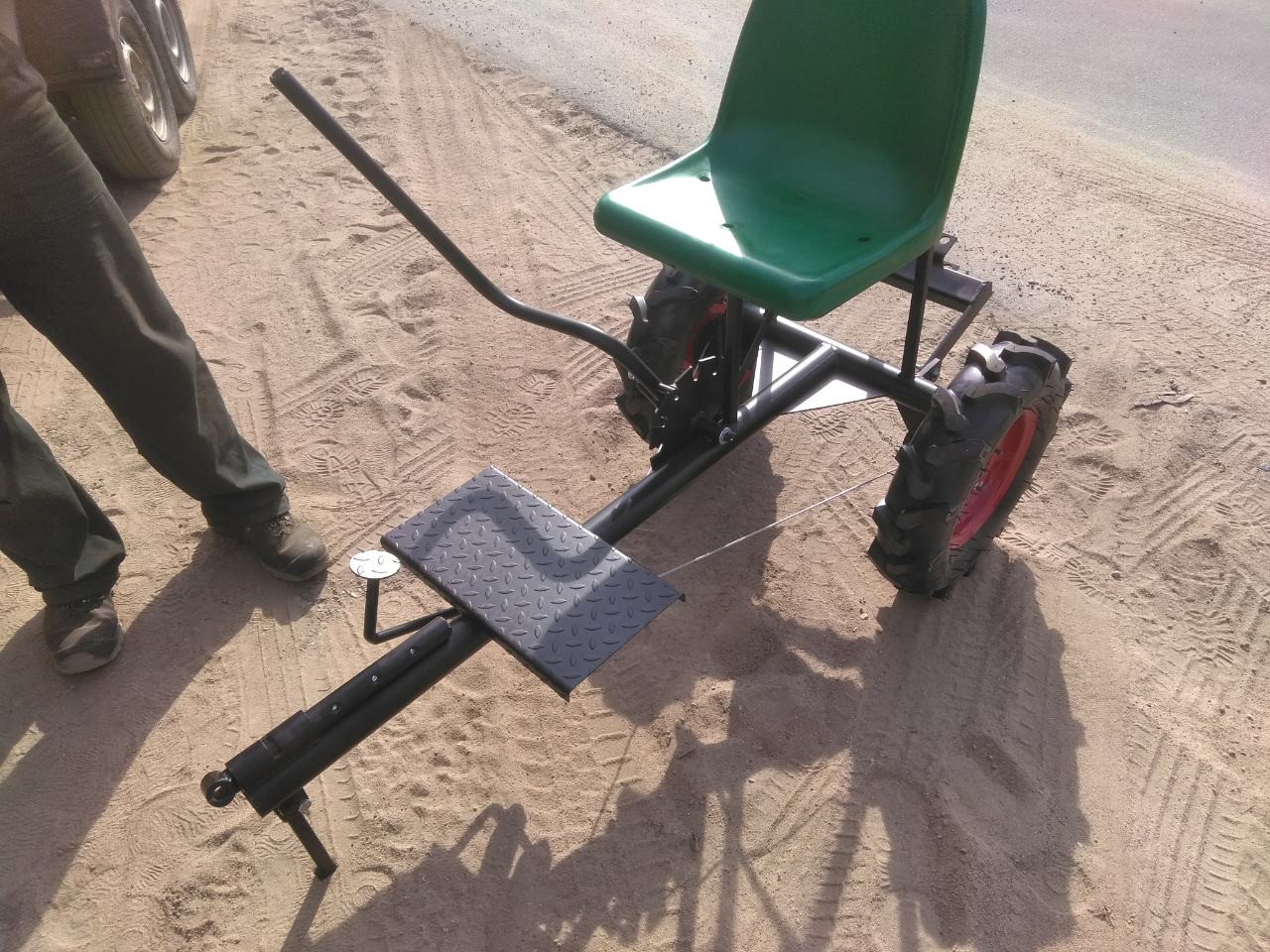

Pan_Anatol, поздравляем! Только фрезы установлены задом наперёд. Развернёте и будет ещё удобнее!
03.06.2019 в 23:22:01
03.06.2019 в 23:28:23
Pan_Anatol, это пока - потом пойдет модернизация...
КМЗ-012ч 2004 г.в. 5+1
04.06.2019 в 05:30:47
А мне понравилось таким устройством работать.
Pan_Anatol, Молодец! Теперь отпускай сошник на свободу!
04.06.2019 в 06:21:44
Доброго всем. Я не понял, что не так с фрезами? Режущая кромка направлена по ходу культиватора. И фрезы собраны на заводе, я их не перебирал.

Pan_Anatol написал: Доброго всем. Я не понял, что не так с фрезами? Режущая кромка направлена по ходу культиватора. И фрезы собраны на заводе, я их не перебирал.
Pan_Anatol, фрезы стоят так же?
Вопрос не в сборке ножей а в сторонах установки фрез , справа - слева.
04.06.2019 в 09:05:06
.Олег. написал:
.Олег., вот точно. Сейчас пришел на работу глянул - наоборот стояли, обухами землю рушил вчера. Переставил правильно, попробовал - вообще песня.
