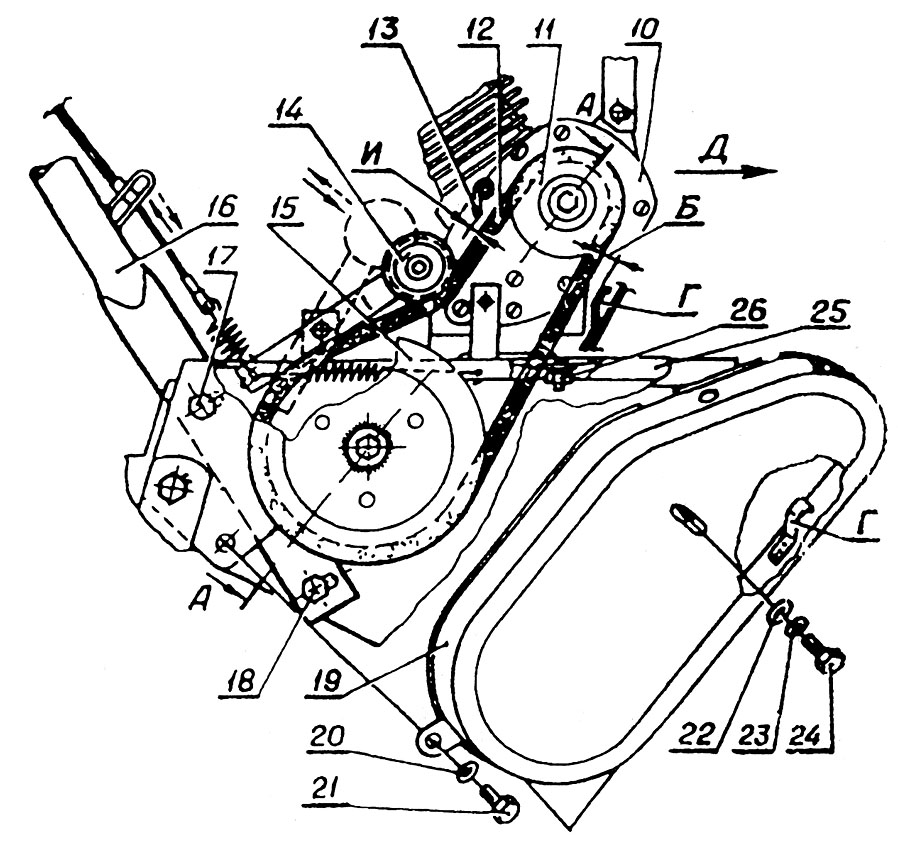

А не подскажите подшипник сцепления на Крота где можно купить? желательно в СВАО. Ps. Он в ролике. http://foto.mail.ru/mail/kulon.li/14/18.html

позиция 14.

чесно ни разу не менял подшидник ролика. ну думаю если снять и по магазинам пройти то наверняка что-то подойдет. я тут видел как переделывают на ролик натяжения ремня грм. он больше по размеру. у меня стоит открытый подшибник я с двух сторон резинки приделал. чтоб грязь не летела. но тоже скоро надо менять будет. если найдете. напишите от чего подошол. и магазины торгуюшие инструментами и бензо техникой есть в каждом городе. я бы начал с них.

Techred написал : подшипник сцепления на Крота где можно купить
Видел всю вилку в продаже. Цена была не больно высокая. Будет кажется быстрее всю поменять, чем с роликами - подшипниками морочится. Теоретически можно ролик переточить под любой закрытый.
