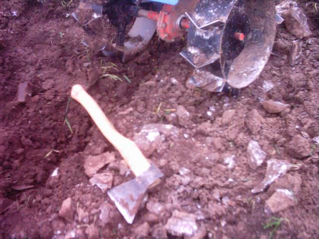

На кроте ножи в форме сабель, а на пуберте прямые. При работе особй разницы не заметил. Кто знает какие все таки лучше. Диаметр и посадочные места одинаковые.

AlNik54 написал : На кроте ножи в форме сабель, а на пуберте прямые. При работе особй разницы не заметил.
Не скажу какие лучше, но мой "Пуберт" отказывается работать(тянуть) на четырёх фрезах п обработаной земле, зарывается. Сегодня пробовал пройти в междурядьях, увы почти везде зарывается. Буду переставлять свои уголковые зацепы на внутренние фрезы и уж на них пробегу междурядья, окучивать пока рано.

Shihan написал : Не скажу какие лучше, но мой "Пуберт" отказывается работать(тянуть) на четырёх фрезах п обработаной земле, зарывается. Сегодня пробовал пройти в междурядьях, увы почти везде зарывается. Буду переставлять свои уголковые зацепы на внутренние фрезы и уж на них пробегу междурядья, окучивать пока рано.
Эта проблема и меня достала. Перед окучиванием картошки дисковым окучником решил пройти междурядья на 4 фрезах. Крайние фрезы поставил все внутрь, чтоб не подрывать клубни. Шел на кротовских фрезах, т.к. пубертовские пока заклепаны. Так вот окучил за 15минут 3 сотки, а фрезеровал пол дня, в толкающем режиме. Ваши толкающие фрезы видел. Мысль хорошая. Но нужно что то думать с основными. Между ножами пластины ставить что ли...

AlNik54 написал : Крайние фрезы поставил все внутрь,
Я свои тоже так поставил.
AlNik54 написал : пубертовские пока заклепаны.
Две фрезы расклепал. Расклепаю и внутренние.
AlNik54 написал : Ваши толкающие фрезы видел. Мысль хорошая. Но нужно что то думать с основными. Между ножами пластины ставить что ли...
Так я их ставлю или отдельно, без ножей, или вместе с ножами на одной втулке.

valerich написал : Да ладно.. Пока дело общее.. И хоть что то интересное, а то наши совсем притихли...
Самое интересное что в прошлом году на кроте прошел нормально. Неужели разница в весе всего в 5кг так сказавается.

AlNik54 написал : в прошлом году на кроте прошел нормально. Неужели разница в весе всего в 5кг так сказавается.
А что у Вас сейчас? Может ещё и обороты фрез? У нас как где то вычитал Макс. 120 об., Да и то что то сомневаюсь. В инструкции данных нет.

valerich написал : А что у Вас сейчас?
Сейчас у меня и крот и пуберт ( 5,5л.с хонда GX-160). Обороты выходного вала у них равны в диапазоне оборотов двигателя. Не замерял но примерно. Вес 55кг у крота 50 или 47 не помню, но разница не большая. Немного отличается центровка. У пуберта центр тяжести смещен несколько вперед. Когда поднимаеш сошник такое впечатление что он на пикировании идет еще глубже в землю. на кроте такого не было. Сошник поднял- крот побежал.

AlNik54 написал : такое впечатление что он на пикировании идет еще глубже
Может за счёт этого и есть? Нагрузка смещена вперёд, ну и дури хватает. У меня Крот по паспорту 51,5 кг.
