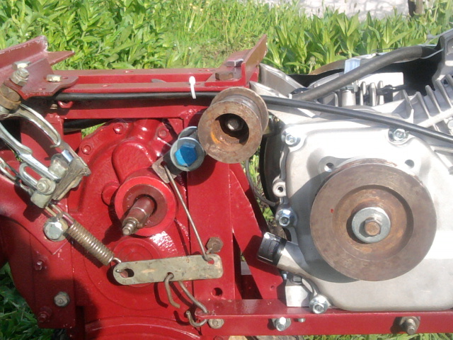

viktor48 написал : размер ремня?
Ремень от ВАЗовских переднеприводных на 710, шкивы старые ручей первой скорости как и штатный, попозже сфоткаю заодно с натяжителем тоже.

viktor48 написал : а где фотки крота со стороны ремня и шкивов?
Вот они:

tuger написал : Вот они:
А как у него склонность к опрокидыванию вперед? ногу впереди не будете ставить?
