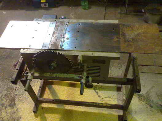

Я тоже не пойму какой такой натяжной ролик на моем ИЭ6009 нет никаких роликов, а есть
newzubok написал : В корпусе дугообразный паз, поворотом двигателя вокруг закрепленной оси и натягивается ремень.

Vidis написал : Я тоже не пойму какой такой натяжной ролик на моем ИЭ6009Фото0029.jpg нет никаких роликов, а есть
******************** Сообщение от newzubok
****************В корпусе дугообразный паз, поворотом двигателя вокруг закрепленной оси и натягивается ремень.
*Это и имелось ввиду. Только у меня для натяжения ремня стоит эксцентриковый ролик. Ослабляя его и поворачивая вокруг оси регулирую натяжение.
