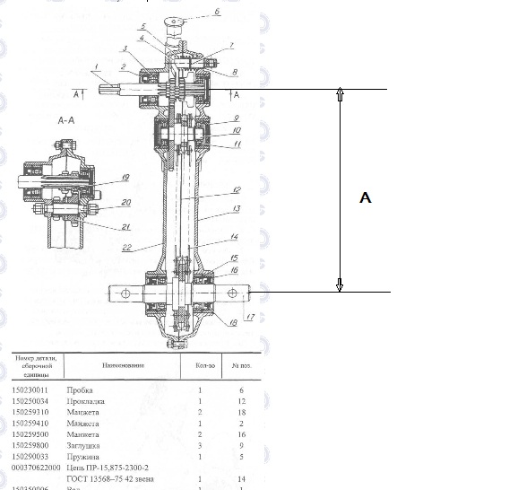

WOW! написал : ни увеличить, ни уменьшить.
почему, в моем варианте стоковая компановка крота роли не играет, скорей что то навроде рис2, а определяющим является размер А - радиус фрезы = 19-20см

Бело написал : почему
, уменьшать уже некуда, а даже незначительное увеличение ведущего шкива приведет к таким размером ведомого, что он уткнется во фрезы. больше 200 мм ведомый шкив не получится, а ведущий больше 66 по наружным диаметрам. Кажется вторая канавке на кротовском шкиве такого размера. Расстояние между осями редуктора 288 мм, считайте сами

WOW! написал : Расстояние между осями редуктора 288 мм, считайте сами
Да огорчительно:(, похоже без пром вала мне не обойтись, что то навроде : Жаль не найду никак чья конструкция, попытать бы что за шкивы и какие пер числа получились А как Ваше мнение где нагрузка на ремни больше

Бело написал : А как Ваше мнение где нагрузка на ремни больше
На втором (промежуточном)

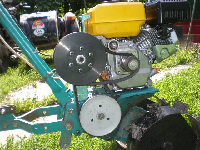

WOW! написал : осями редуктора 288 мм, считайте сами
А если двигатель сантиметров на 5 вперед подать.

Pavel003 написал : А если двигатель сантиметров на 5 вперед подать.
Да хоть на метр

WOW! написал : На втором (промежуточном)
Пардон я имел на какой ремень - первый или второй, мб сдвоить, или покраю заложить возможность удвоения и еще где сцепление делать
Да нормальные там нагрузки.На практически болтающемся "нулевым",может А(не помню сейчас) двигатель 0,5 квт,на редуктор (червячный) резьба 1" режется без проблем,а вы за крота переживаете.

Бело написал : Пардон я имел на какой ремень - первый или второй, мб сдвоить, или покраю заложить возможность удвоения и еще где сцепление делать
А что ремень проскальзывает?

Ну а после некоторого размышления решил от сдваивания отказаться, на моем агрегате движок 22лс крутит колеса и косилку и нормально себя чуствует, правда ни одного шкива меньше 100мм не наблюдается
