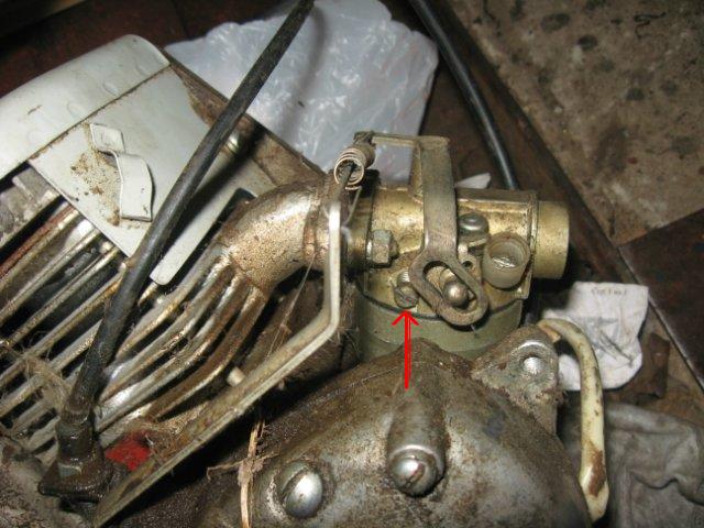

Всем привет. Нахаляву достался такой мотор от крота..... по началу рычага странного не заметил, а теперь голову ломаю- неужели это регулятор от нагрузки? и карб на предыдущих кротах совсем другой... Космолёт какой-то...
Искру так и не нашел- что может полететь? как прозвонить?

Димас написал : неужели это регулятор от нагрузки?
Вроде он, родмый, сам первый раз вижу.
Димас написал : Искру так и не нашел- что может полететь? как прозвонить?
Самый простой способ - палец в колпачёк и дёрнуть стартёр, если тряхнёт (не бойтесь не убьёт) можно поискать куда искра уходит, а ежели нет - зажигание мёртвое, под замену. Кстати от бензопилы урал подходит (да и стоит дешевле почему-то).
Если знаешь зачем тестер,прозвонишь,Выходная катушка должна по идее звонится.

Димас написал : неужели это регулятор от нагрузки? и карб на предыдущих кротах совсем другой... Космолёт какой-то...
Это центробежный регулятор оборотов двигателя. Принцип такой же, как и на "взрослых" движках. В работе надежен. Карбюратор этот неплохой, но весьма чувствителен к регулировке качества смеси (на всякий случай я на снимке стрелкой показал, где находится винт регулировки). Такой "космолет" летает у меня уж лет восемь- кроме шнура на стартере ничего не менял. Вру- ремонтировал вилку включения задн. хода(износ лапок).

Палец сувал и дергал- безрезультатно, ВВ провод сменил- не помогло, катушку перед прозвонкой отпаивать от проводов нужно? А еще коленвал вверх вниз заметно что погуливает- даже щель в сальнике наблюдал- придется половинить.... Этот рычаг центробежный сложно регулировать? инфы именно по нему не нашел. А другие Кроты у меня тодже исправно работают даже не помню сколько лет, но точно больше 8-ми.

Димас написал : Этот рычаг центробежный сложно регулировать?
Рычаг регулировать не нужно(конечно если его уже до Вас никто не крутил). Я имел ввиду регулировку качества смеси (богаче-беднее).
