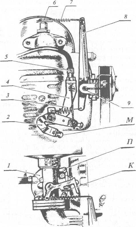

http://www.moto1.ru/catalog/delta/DE_39_4.html
valerich
valerich
Регистрация: 22.04.2008
Сообщений: 10107
09.10.2008 в 00:52:44
У меня карбюратор К-41К с системой центробежного регулятора
