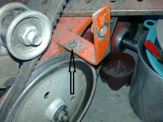

вот, сегодня подсмотрел средство борьбы с засорением шкива у "Беззащитных" кротов. Во время работы болтик счищает комки земли . Ну думаю все понятно.

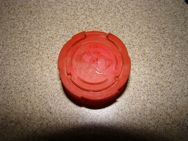

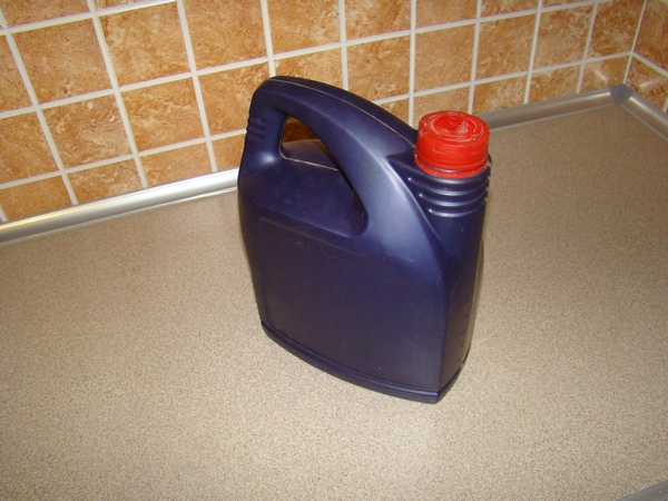

Ну вот сподобился сфотографировать свое "изобретение"... Может, кому пригодится. Итак, берем обычную канистру из-под масла...

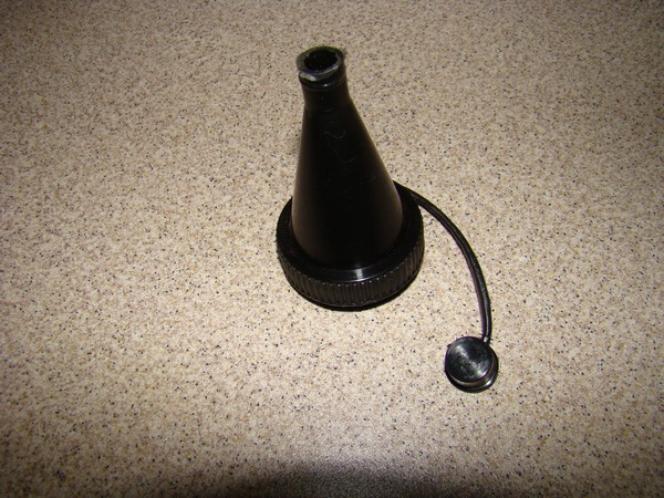

Берем вот такую вороночку от резервуара для тонера...
С вороночки болгаркой или наждаком обрезаем резьбу, оставив буртик...

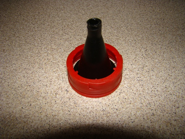

С крышечки...
Отламываем предназначенный для отламывания верх...
Вставляем туда вороночку...

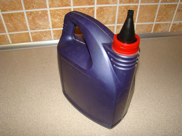

Прикручиваем на место и получаем вот такую удобную канистру!
Масло в "Крот" заправляется замечательно! Признаю недостатки:
  1. Из-под жесткого пластика крышки масло все же сочится... (не много, заправил двигатель практически без грязи). В связи с этим планирую вставить под крышечку резиновое колечко... Я когда масляный фильтр в авто меняю, уплотнительные кольца от старого не выбрасываю. Прекрасная бензо-маслостойкая резина не раз выручала меня, когда требовалось уплотнить крышку канистры с нефтепродуктами.
  2. На носик воронки можно одеть гибкую трубку, тогда вааще подлезешь везде, куда просто влезть сложно...

Креатив-то креативом... А я вот тут еще подумал: ежели эту канистру использовать только для заправки, следовает еще в ручке в самом верху, подальше от горловины отверстие небольшое сделать. Для допуска в канистру атмосферного давления...:)
