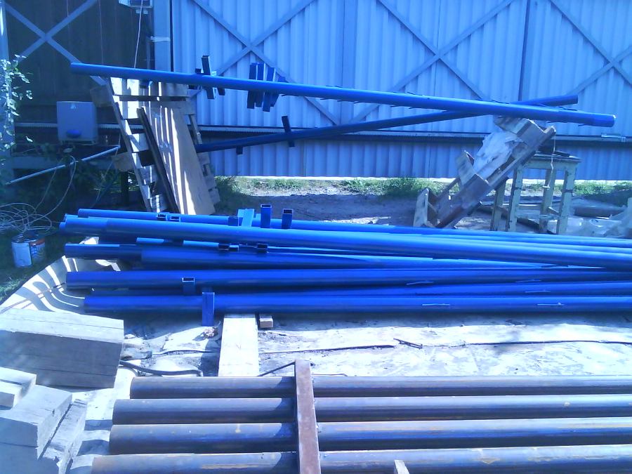

Один совет заборостроителям .Если хотите делать прожилины из металла и не охота их потом периодически красить,то можно купить оцинкованный профиль для производства ПВХ окон .На базах где продают комплектацию для ПВХ окон свободно можно купить . У меня прожилины и столбы оцинкованные :)

объясните пожалуйста, что есть прожилина?

Горизонтальные фиговины которые приварены или прикручены к столбикам :)
