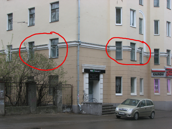

Собираюсь установить дома приточную вентиляцию. (Как обычно: 2-й этаж, пластиковые окна, под окнами дорога, дома маленький ребёнок.) Площадь квартиры 52 м2, установить снаружи не хочу (см. фото). Остановился на вышеназванных двух вариантах и не могу определиться, что лучше поставить. Установить хочу у окна в зале, в углу (за стеной спальня). Обошью ГКЛ (сделав дверку для доступа к фильтру) одна дыра на улицу для забора воздуха, вторая в спальню. Т.к комнат всего две, то получается все в одном углу разместится. Подскажите если что не так планирую и какую установку выбрать и почему? Спасибо!

а где фото? А балкона/лоджии тоже нет?
08.05.2008 в 10:00:07
Вот фото. Извиняюсь :o

и еще - а где будет ручная заслонка-бабочка или электропривод на входе в корпус приточки? Тоже внутри короба ГКЛ? Тогда каждый день по неск. раз внутрь этого шкафа придется лазить...не очень удобно....но без балкона выхода нет...

По поводу отличий Люкс от Комфорта я польстился на керамические нагреватели (но вроде их сейчас Бризарт не использует), а я думал кислород не так "сжигать" будут. И автоматикой. Шума от установки больше всего и боюсь. Вот что пока думаю одеть на выходное отверстие приточки: http://www.dec-products.ru/gv-sonodec.htm Я хочу электропривод установить, с ним ведь лазить не придётся, он ведь сам открывается от электропривода когда вкл. установку и закрывается когда её выкл. Я прав? И ещё хотел узнать:
  • какой диаметр отверстия на улицу делать?
  • на входное отверстие вент. установки хочу одеть тоже sonodex, какая мин. длинна sonodex'а должна быть до отверстия (которое на ул. выходит)?
  • какова технология стыковки sonodex'а и отверстия (чем герметизировать, и т.п.)?

RE: Я хочу электропривод установить, с ним ведь лазить не придётся, он ведь сам открывается от электропривода когда вкл. установку и закрывается когда её выкл. Я прав? Да, в любом случае - до входа в приточку устанавливается заслонка (идет в комплекте с приточкой или покупается); от нее во внешнюю сторону идет рукав (на улицу, западлицо со стеной, например), а на конец рукава - решетка от крупной пыли/птиц/мух), в другую сторону - рукав приходит прямо во входное отверстие корпуса приточки... ничего сложного... на заслонке есть рычаг-либо его руками открывать-закрывать, либо эл.приводом) RE: какой диаметр отверстия на улицу делать? по диаметру рукава, который на заслонку будет одеваться (см. выше) RE: на входное отверстие вент. установки хочу одеть тоже sonodex, какая мин. длинна sonodex'а должна быть до отверстия (которое на ул. выходит)? если заслонка будет внутри квартиры, то и получится, что: от заслонки-до внешней стены P.S. получается, что внутри капитальной стены у тебя будет мягкий рукав?... не знаю - хорошо ли это, ты ведь вокруг него будешь пенить/утеплять щели...пена внутренний диаметр уменьшит наверное при расширении... поэтому, скоре-ввсего оптимальней в кап. стену воткнуть трубу: на один конец (который на улицу) отбойник от мух/пыли, на другой - который в комнату торчать будет - уже Сонодек...и до заслонки тащить... или заслонка сразу на эту труб и одеть...) RE: какова технология стыковки sonodex'а и отверстия (чем герметизировать, и т.п.)? У меня хомут и пластырь металлизированный.
