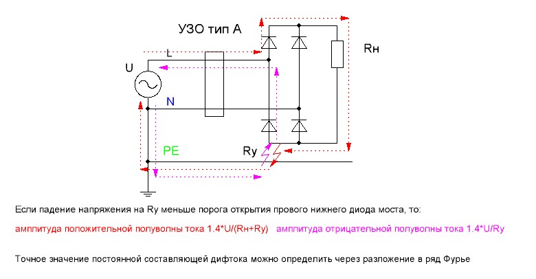

leonard написал : А если не брать батарею, если диод в контуре УЗО, в этом случае что то меняется
Не понял вопроса...
filvik написал : За время сработки современных, не украинских УЗО, менее 10мс это это входит в полпериода УЗО длжно сработать.
Должно, если утечка резко появилась, а если ток возрастал медленно (как часто бывает при старении изоляции), УЗО АС останется как вы заметили в "парализованном" состоянии. Провести вам лекцию и по магнетизму?
27.05.2008 в 07:47:19
Пан Леший написал : Не будем углубляться так сильно, попробую на пальцах.
Головой работать надо, а не пальцами.
Пан Леший написал : Узо срабатывает на разность токов в фазном и нулевом проводе
Вот тут как раз закон Кирхгофа, сумма токов фазного полюса УЗО должна быть равна сумме токов нулевого полюса, а так как обмотки диф. транса намотаны встречно, то взаимно компенсируются.
Пан Леший написал : Если на батарею попадёт точка после диодного моста, например + питания схемы, выйдет следующая картина. В положительный полупериод с плюсом схемы через диодный мост соединён фазный провод, и ток с фазы через диод течёт на батарею, не возвращаясь через минусовой диод обратно в УЗО. Возникает положительная разность токов. В отрицательный полупериод с плюсом схемы через диодный мост соединён нулевой провод,
Диодный мост переворачивает вторую полуволну на 180 градусов.
Пан Леший написал : В отрицательный полупериод с плюсом схемы через диодный мост соединён нулевой провод, а поскольку между нулевым проводом и землёй (батареей) напряжения нет (в идеале) то и ток через УЗО по этой цепи не течёт, т.е. весь ток течёт через нагрузку и диодный мост с нулевого провода в фазный и возвращается через УЗО, т.е. разность токов равна нулю.
Учебник в руки, тот самый который не учили-ТОЭ.
Пан Леший написал : В среднем за период имеем постоянку.
Графики процесса нарисуйте и увидите как через УЗО шла переменка, так и будет идти. (нет у нас активных элементов, кроме входной переменки).
Пан Леший написал : Если на землю попадёт минус питания схемы после диодного моста, разность токов через УЗО будет однополярной отрицательной. Ну как у меня с ТОЭ?
Абзац, т.е пипец.

filvik написал : Графики процесса нарисуйте и увидите как через УЗО шла переменка, так и будет идти. (нет у нас активных элементов, кроме входной переменки).
2filvik Ну смотрите на схему протекания токов и в будущем читайте учебник, прежде чем сюда глупости писать.
(Конденсатор после диодного моста я условно исключил для простоты. При наличии конденсатора придётся анализировать переходной процесс, короткие импульсы его подзаряда и зависимости их длительностей от Rн (угла отсечки), а без гнутья интегралов при этом обойтись невозможно. Постоянная составляющая дифтока будет присутствовать в любом случае, просто её точный расчёт потребует не только Фурье-преобразования, но и решения нелинейного дифуравнения.
Конечно же, в дифтоке в любом случае будут присутствовать и переменные составляющие 50 Гц и гармоник и вопрос состоит лишь в том как будут соотносится их амплитуды в реальной схеме и насколько "сместится" при этом порог срабатывания классического узо типа АС по сравнению с типом А )
27.05.2008 в 19:13:45
Arr написал : 2filvik Ну смотрите на схему протекания токов
Ну что консультант, будем посмотреть. В схемке для, особливо непонятливых отвод делайте от середины Rн. Схемку работы моста, лучше отдельно соотнеся протекание тока через диоды, с синусоидой, так Вам более понятно будет где собака порылась. Сдвига по фазе нет (нагрузка чисто активная) и ток будет равен напряжению (в легком пересчете через закон ОМА) соответственно и график тоже. Вам не понадобится гнуть интегралы, и собирать из Фурье исходник. От УЗО до подключения моста в L и N установите сопруты по 1 ОМу, и можете осцилографом хоть с закрытым, хоть с открытым входом искать постоянку, я подозреваю что Вы там ее не найдете (0.7 * 2 -вольта открытие диода можем пренебречь) Ну а диф все это продифференцирует, обмотки встречно и останется переменный ток, хотя на сопротивлении Rн он будет однополярный. Вот такая бяда консультант,читайте учебник, прежде чем сюда глупости писать.

27.05.2008 в 20:29:39
filvik написал : отвод делайте от середины Rн
От какой, нафиг, середины?
Условия задачи были давно определены:
Пан Леший написал : Если на ... PE... попадёт точка после диодного моста, например + питания схемы
(а на моей схеме минус питания, так просто рисовать удобнее)
