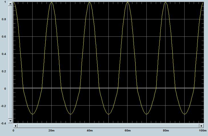

Arr написал : Сообщение от Пан Леший Если на ... PE... попадёт точка после диодного моста, например + питания схемы (а на моей схеме минус питания, так просто рисовать удобнее)
На УЗО останется переменный ток, хотя на сопротивлении Rн он будет однополярный. Повторюсь см. работу диодного моста. (лучше с диаграмками)

filvik написал : ток будет равен напряжению - по форме.
Нет, входное напряжение синусоидально, а НЕсинусоидальность и постоянную составляющую формы тока смотрите на графике (это математическая модель).
Пора бы уже понять, что (знако)переменный ток вполне может иметь постоянную составляющую, то есть иметь НЕнулевое среднее от суммы всех отчётов за период .

Arr написал : а НЕсинусоидальность и постоянную составляющую формы тока смотрите на графике
Где постоянка, у Вас разное потребление тока по полуволнам
Arr написал : Пора бы уже понять, что (знако)переменный ток вполне может иметь постоянную составляющую, то есть иметь НЕнулевое среднее от суммы всех отчётов за период .
Возмем одну беременную на шестом месяце и две не беременных, в среднем получаем что все беременны по два месяца. А рожать будет одна. Нам не нужна сумма, нам нужно на дифе УЗО увидеть постоянку. Диф. выделяет разность, а как близко это находится к синусу ему не важно т.к. это компенсируется в сердечнике. Если токи одинаковы по форме и величие на дифе они встретятся повернутым на 180 градусов и компенсируют друг друга, если не одинаковы то выделится только разность, а у нас это сопротивление сливающее часть тока на РЕ. Консультант Вы меня расстраиваете, в задачке для пионеров про диодный мост,

filvik написал : Если токи одинаковы по форме и величие на дифе они встретятся повернутым на 180 градусов и компенсируют друг друга
Из моего рисунка с путями токов утечки в 108 посте очевидно, что через N полюс УЗО эти токи НЕ протекают.
filvik написал : Где постоянка, у Вас разное потребление тока по полуволнам
Соберите примитивную схемку (трансформатор - любой на 220 В) и включите. Может быть дым из этого трансформатора поможет вам понять где там "постоянка".

28.05.2008 в 19:37:00
Arr написал : Соберите примитивную схемку (трансформатор - любой на 220 В) и включите. Может быть дым из этого трансформатора поможет вам понять где там "постоянка". Миниатюры
Из Вашего рисунка следует что на клемах трансформатора таже переменка что и на первичных клемах всей схемы.

28.05.2008 в 20:00:27
leonard написал : таже переменка
Намекаю: число 10 возле верхнего сопротивления и число 100 возле нижнего
сопротивления означают их номиналы, в Омах.
