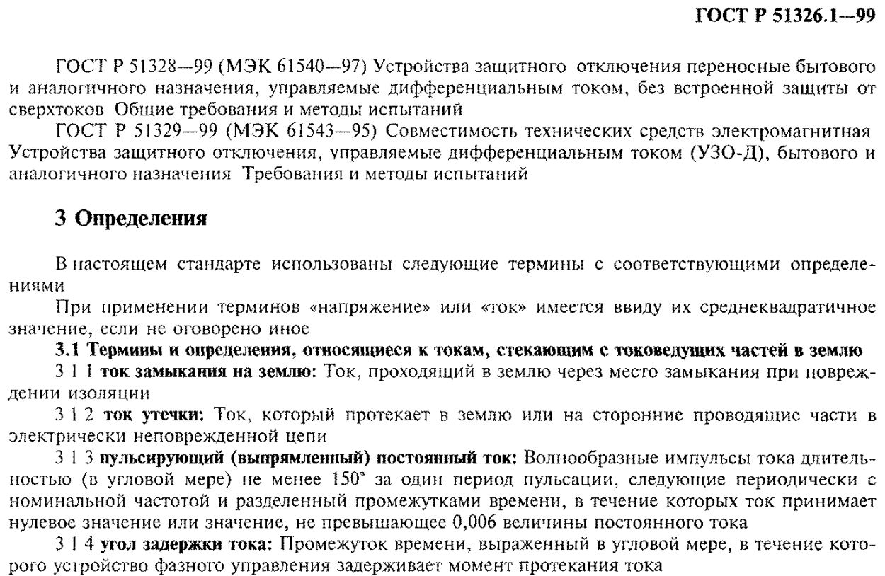

Valeryko написал : Когда говорят о специфических характеристиках УЗО типа А, то речь идет о функционировании при пульсирующих постоянных токах
Что это за токи такие у нашего антилогиста:). Есть пульсирующий однополярный ток, с чего это он стал у тебя постоянным? Давай Валерико твое выражение склоним по сути, и получим: переменнопостоянный ток:) Бред?!

leonard написал : Что это за токи такие у нашего антилогиста. Есть пульсирующий однополярный ток, с чего это он стал у тебя постоянным? Давай Валерико твое выражение склоним по сути, и получим: переменнопостоянный ток Бред?!
"пульсирующий постоянный ток" - 3.1.3 ГОСТ Р 51326.1-99
