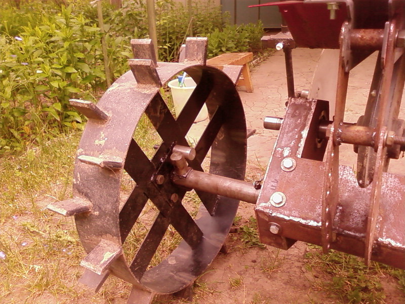

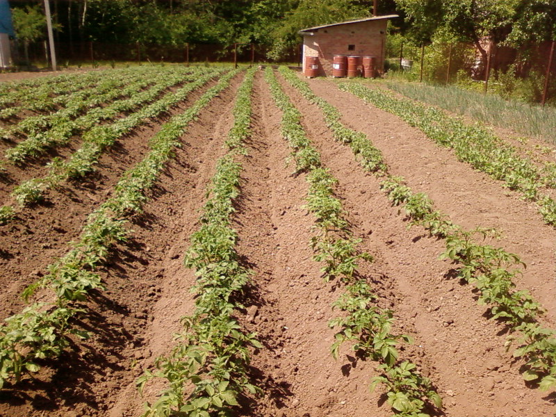

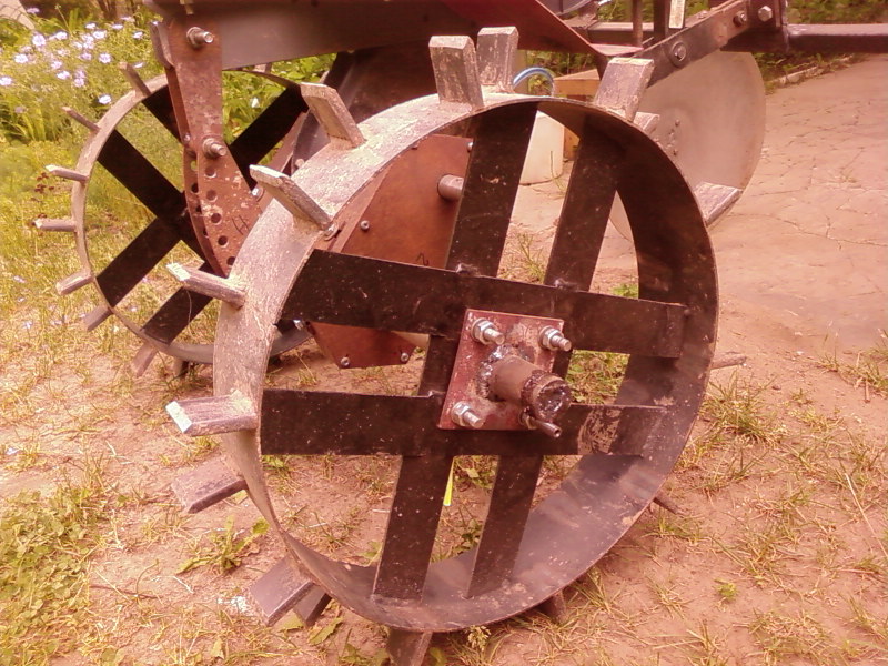

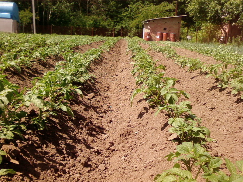

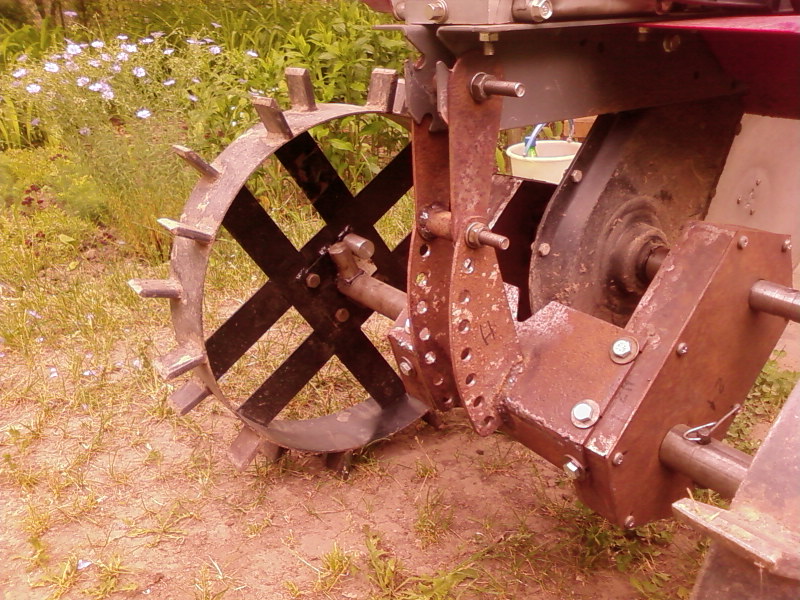

Провел второе окучивание и последнее потому что при ширине междурядий 700 больше не насыпешь. Землю брать неоткуда. Высота гребней 220-250 от канавы. Заглубление канавы от нуля около 100. Посему передумал делать колеса на 600, нет смысла хватает 450. Окучивание производил с новой траверсой на 1000 и дифференциалом. Разворот с ним практически на 180 град. без проблем. Развернуться можно на месте и легко. Во время движения управляемость хорошая. Увода в сторону первого зацепившегося колеса нет, разве только в момент трогания. Земля рыхлая потому оба колеса цеплялись по проходу одного метра. Словом на огороде с грунтозацепами очень даже лютче.
Попробовал на резиновых колесах на прямом валу тягать тачку. Управляемость такая, что хотелось бы даже демпфер. Но в момент трогания дергает руль в сторону, потом нормально. незацепившееся колесо может свободно вращаться довольно долго, поэтому слегка тянет в сторону. На бугорке подпрыгнет - выравнивается. В общем непривычно по началу. Сделал дальний пробег вокруг дачь. Попривык. Возле двора восьмерки крутил. Вердикт: псевдодифференциал делать стоит.

2AlNik54 , всё то у тебя ладится, всё спорится, молодца! А мы ждём, недождёмся дождя, чтобы картоху первый раз окучить. А тут ещё в этот раз во многих местах промахнулся с глубиной посадки, посадил мелко, ей на пекле не очень то хорошо. Да наверное когда проходил первый раз бритвами, то повидимому иногда тревожил картоху и она взошла не дружно. Вот сейчас некоторые кустики нормальные, иные только из земли проклюнолись.:( Дождя надо... К окучиванию приготовил свои новые резиновые колёса, хочу пробовать на них. Диски от моторошки, в них вставляется переходной диск(перекрывает большое отверстие), этот диск, кстати передний тормозной, взял от ВАЗовских переднеприводных машин. К этому тормозному прикручиваеся ступица и она в свою очередь надевается на удлиннитель. Ступица взята так же от переднеприводных ВАЗов(передняя и проточена под удлиннитель). Вот такой натюрморт, зато практически нет токарных работ, оверстие в ступице можно и рассверлить.

Мерси за комплиман. По диф. можно обойтись без токарки. Главное труба и пруток на 25. Упоры точить не нужно. Из этого же прутка отрезать и нарезать внутреннюю резьбу М10 (центровка не важна) и крепить болтом через удлинитель. Я перемудрил. Колеса мотороллерские через флянец большой, можно квадратный, а его через стандартный квадрат (как на фрезах для унификации) приваренный к втулке. На тачке мотороллерские колеса стоят на родных ступицах с тормозными барабанами. Надо как то тормоза мудрить, под горку страшновато. У меня ступиц ВАЗовских не было потому так и делал. Маленькие грунтозацепы вовсе валяются. Адаптер что ли с тоски сделать. Есть задумка боронку таскать под собой. Это я к посеву ржи готовлюсь. А так боронка без надобности. Да, дождика вам и урожая. Вообще писали на форуме окучивать надо в жару.

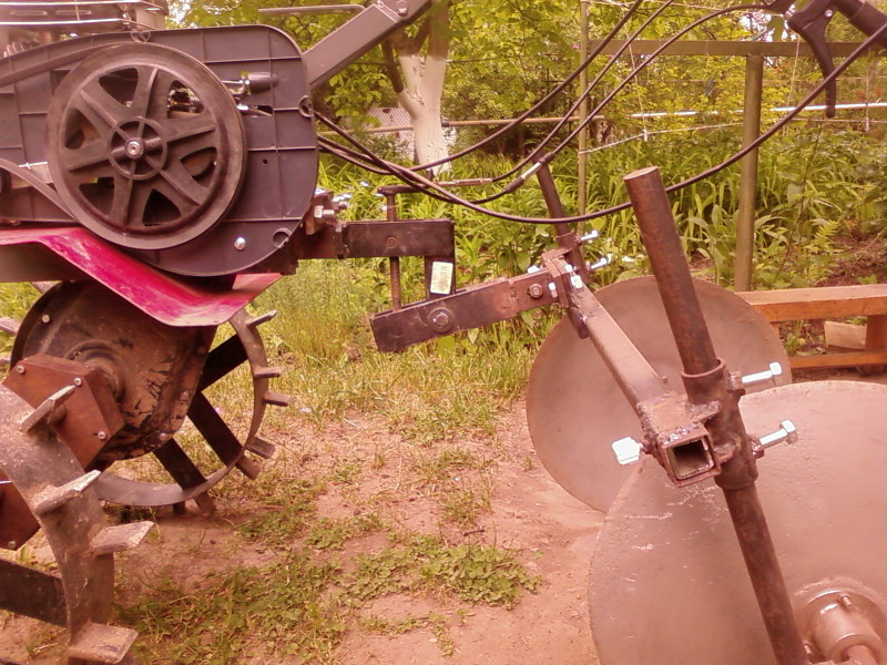

Бросил бы ты эти бритвы и культиваторные лапы. Пусть их тягают кому деваться не куда. У нас же МОТОКУЛЬТИВАТОРЫ.

Если стоит сушь, то проводят только рыхление. Труба страшный дифицит..., ну нет её, толстостенной. Поэтому леплю из автозапчастей. Хорошая ступица получается из передней ступицы автомобиля "НИВА". А тормозные диски желательно брать выбракованые, эт которые новые бьют при торможении. На старых диск тонковат, опасно однако.:)

Shihan написал : Если стоит сушь, то проводят только рыхление.
Так может стоит прорыхлить и засыпать с головай. Меньше будет испаряться и корешки подрастут. Я так мыслю. Не в тему, как вставить ник жирным, например 2Shihan. В расширеном режиме или как?

Сухой землёй всё же не следует засыпать, это моё мнение. В расширенном режиме включаешь буковкуВ и всё жирное будет то что напишешь между скобками [В]....[В].

Shihan написал : Сухой землёй всё же не следует засыпать, это моё мнение.
Я сухой засыпал, посмотрим. И в прошлом году то же.
