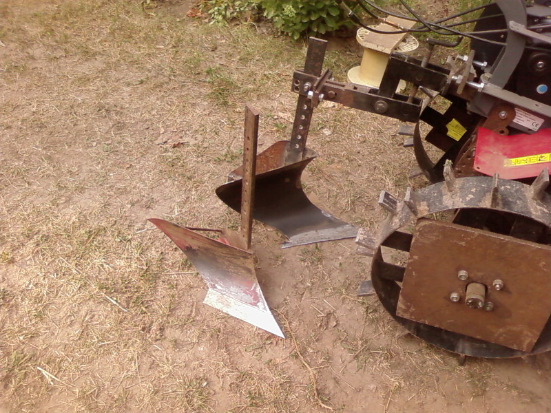

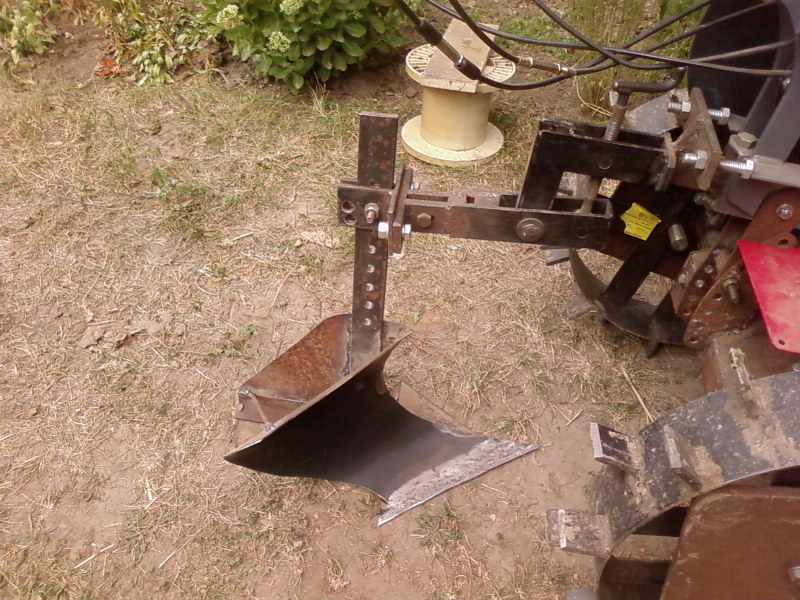

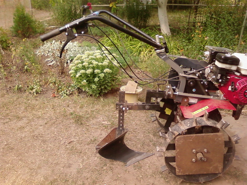

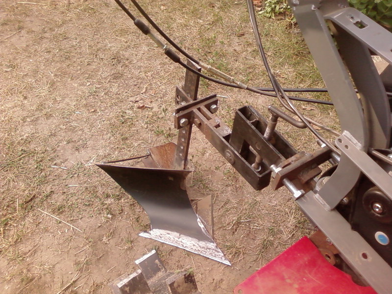

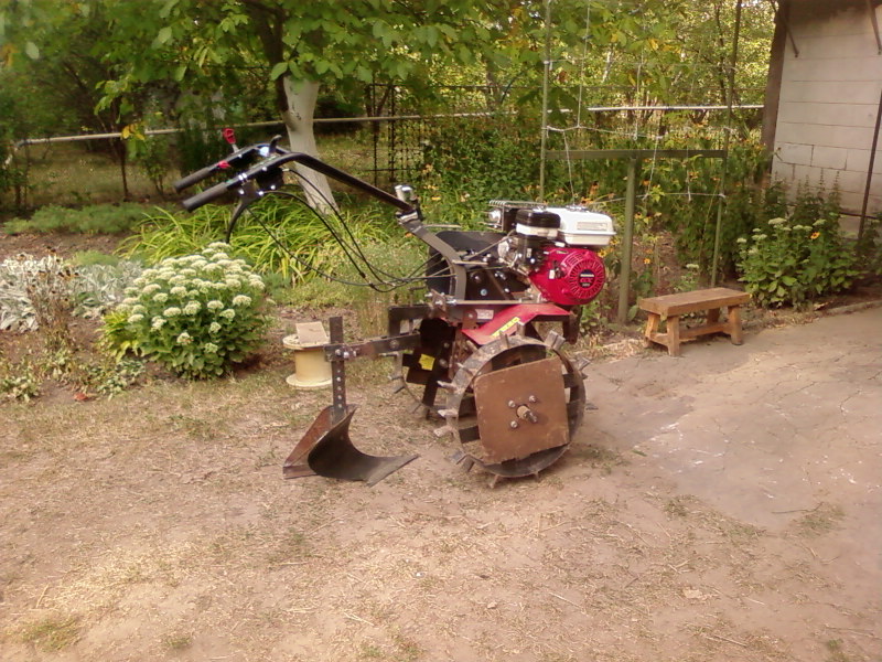

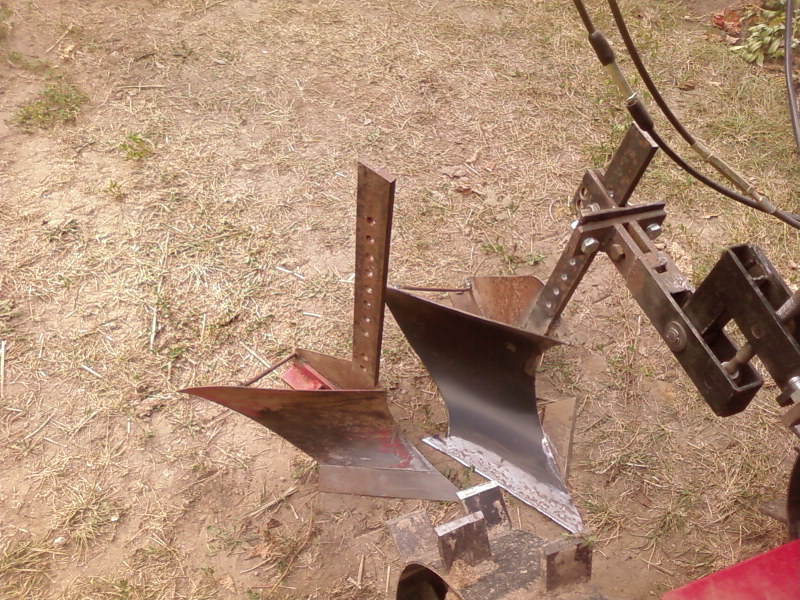

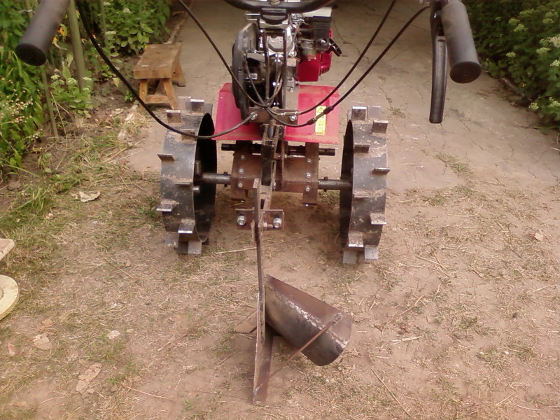

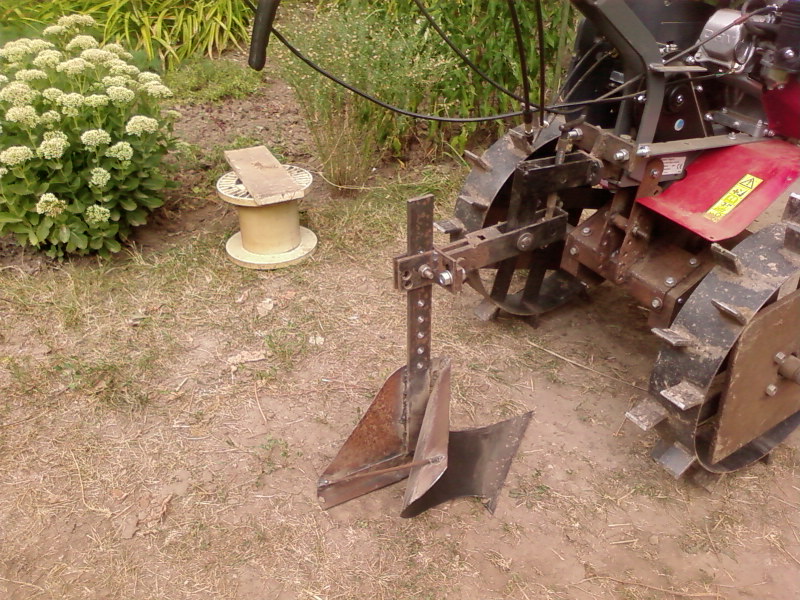

В выходные провел испытания нового плужка. Старый очень маленький, под землю нырял. Хорошо переворачивает. Профрезеровал освободившиеся площадя под посев ржи, но не сеял, не подвезли еще. Когда стал снимать ХУ не смог выбить палец из стакана ведомой звездочки. Пришлось обрезать и выбивать. Выбил. Палец стал по форме буквы омега. Странно, по идее должен быть буквой зю. Палец самодельный. Остальные пальцы вылезли от руки. Вал и стакан в отом месте раздуло и заклинило. В остальных нормально. Вот где главная засада. В прошлом году разбило отверстия на удлинителях, стали дырки. Как салюты фавориты ездят. Диаметр такой же. Наверно валы каленые. Надо что то мыслить.

.Alex. написал : также был приварен стабилизатор глубины, как оказалось вещь очень даже облегчающая работу
Стойку желательно перенести на стабилизатор. Меньше картошку давить будет. К стати видел картинку картофелекопалки Омской (кто то тут рядом писал) Один в один с моей срисовано.
