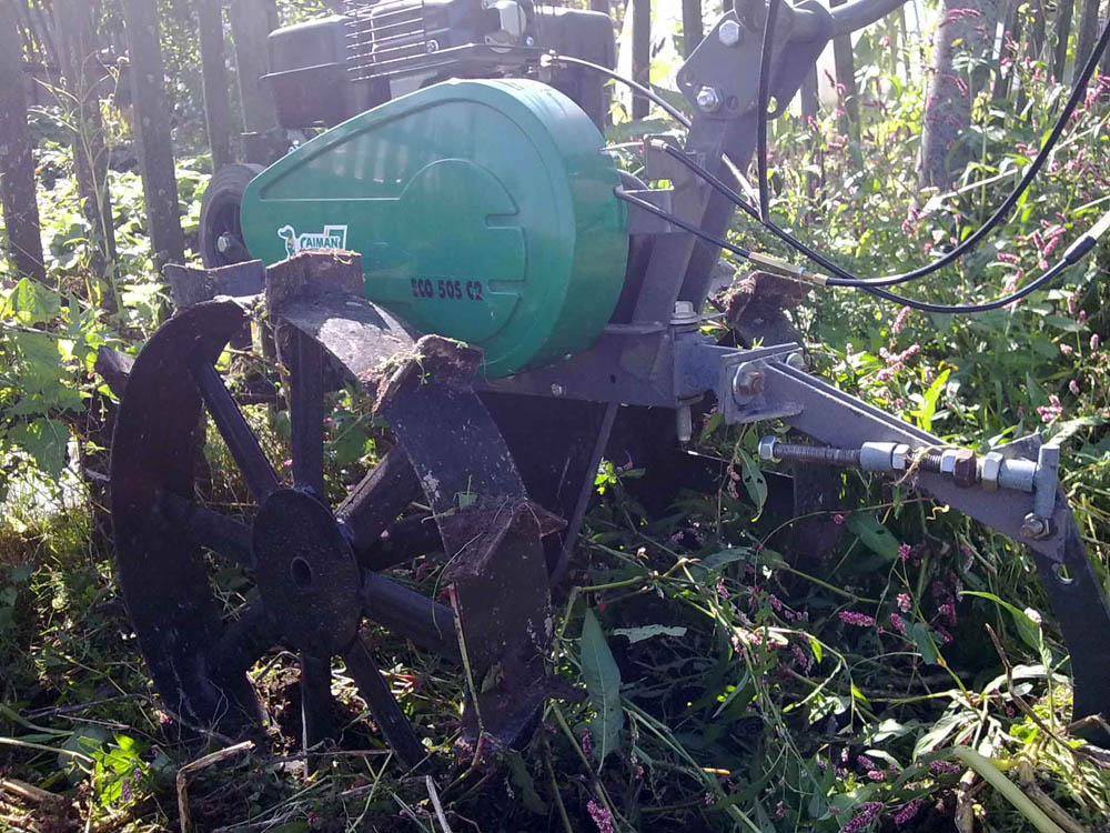

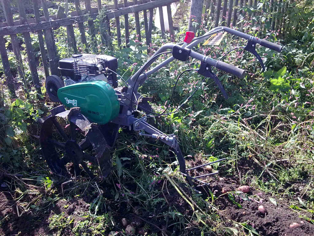

yViktor1958 написал : обкатывать сказали (на базе, где покупал, она же региональный!!! сервисный центр) на легком грунте (перепаханное осенью поле, но чернозем!?) 5 часов (в общей сложности, без перегрева) на средних и чуть выше средних оборотах. Потом сменить масло и вперед,
Поздравляю с покупкой! Аппарат хороший. Единственно по данному двигателю нет однозначного мнения. По обкатке сказали правильно. Свой практически не обкатывал. Поставил 4 фрезы и поехал. Дело было весной, на осень не перекапывал, но не целина. Примерно через 5 часов сменил масло. Но лучше наверно на 6 фрезах на глубину до оси. На 4 сильно зарывается и нагрузка получается больше. Да и в свете последних решений, глубоко не надо. По сошнику, о котором Вы пишете, не знаю, надо бы хоть картинку. Рекомендую сделать сошник как у меня см. картинку. Родным сошником плохо регулируется фрезерование. СЛЕДИТЬ ЗА МАСЛОМ и фильтром. Обратить внимание на регулировку реверса. Можно запороть реверс редуктор. Если не ясно по инструкции, опишу. По генератору. Можно конечно, желательно не больше 2,5кВт, что бы был запас по мощности. Если на двигателе не стоит датчик уровня масла, то следить за ним щетельнее. Еще была инфа по генератору из асинхронного двигателя. Идея стоящая. Читайте на форуме приемы фрезерования. Фрезеровать легко, если правильно, если нет через час не разогнетесь. Удачи в освоении.
