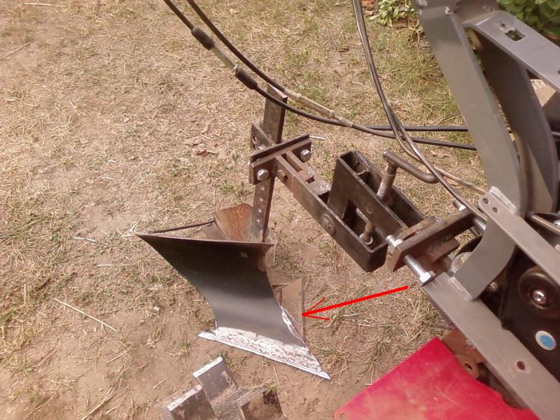

AlNik54 Скажыте пожалуйста что это за нож привареный горизольтально к другой
стороне ламеха и какую роль он исполняет при похоте?

Alvis написал : Скажыте пожалуйста что это за нож привареный горизольтально к другой
Это подрезающий нож. Идея не моя, нашел в старых номерах МК. Искать лень, но если попадется, выложу. По утверждению автора, смысл в том, что плуг создает не симметричную нагрузку на мото и создает большей разворачивающий момент, который компенсируется известными способами. Этот нож частично решает эту проблему. Кроме того, пожалуй главное, со второго прохода плуг не режет землю, а только переворачивает. Т.е. функции разделены. Автор утверждает что пахать значительно легче и лучше, но у него реализовано сложней, там еще угол атаки ножа регулируется. Я не стал заморачиваться и приварил горизонтально. Думал попробую, в случае чего срежу. Испытать толком не удалось. Пробовал в середине лета в огороде на дорожке (больше негде было). Земля каменная. Сделал 5 проходов на длине 30м. Ширина чуть больше метра. Первый проход очень тяжело, второй и дальше нормально. Поскольку земля твердая за переворот не скажу, но подрывал хорошо. Подрывал и гнал грудки размером с картошку. На осень не пахал. Рожь плохо выросла. Так что однозначных выводов нет. Субъективно, вроде лучше.

AlNik54 Интересный у Вас плужок, эскизов с размерами ненашол, выложите.
