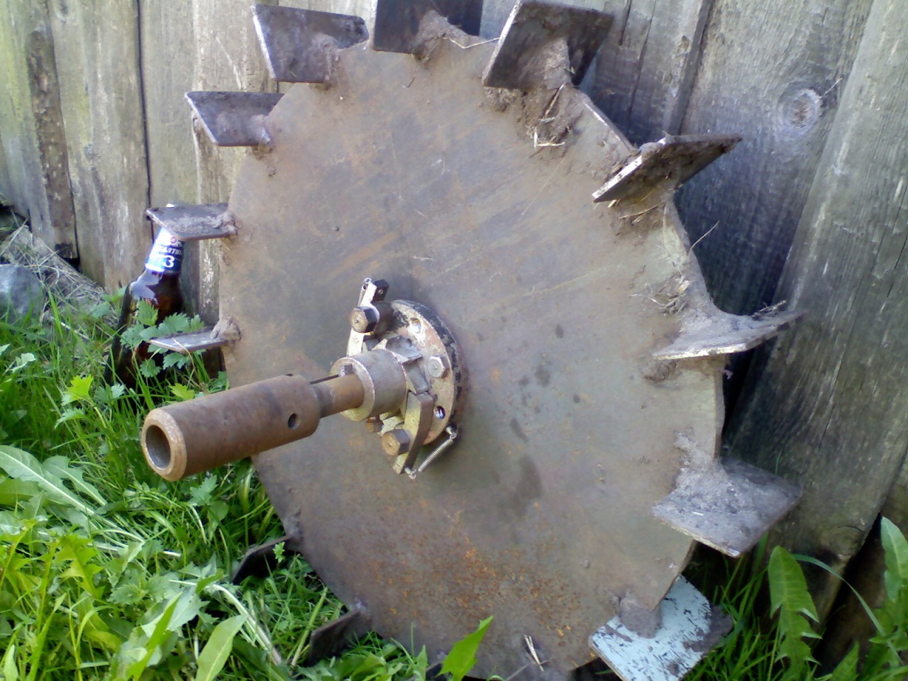

2Shihan Процесс по постройки ХУ пошел . Собираю металлолом ;) Уже подобрал корпуса подшипников на 62мм. Схему буду строить как у Вас, открытую. Вопросы по существу: Чем обоснована толщина шасси (10мм). Можно ли уменьшить до 5мм. На сайте видил "Chain gear" так там шасси ХУ из металла 4мм. Так же рассматривалили Вы вариант когда ось колес разрезанная, а привод ХУ симметрично с обоих сторон. На мой взгляд нагрузка на каждую сторону ХУ должна уменьшиться в двое. Подшипник в ведомой ступице на мой взгляд можно поставить №305 (25/62), т.к. вал 25мм. Ветку где обсуждался ХУ прочитал полностью, но эти детали там не нашел. В чертежах AlNik54 имеется "рама" культиватора. ВЫ раму культиватора тоже изменяли или как.

Peter_Pen написал : Чем обоснована толщина шасси (10мм). Можно ли уменьшить до 5мм
В этой конструкции особых обоснований нет. Можно QUOTE=Peter_Pen]а привод ХУ симметрично с обоих сторон[/QUOTE]
ИМХО, Не стоит заморачиваться, да и нагрузки думаю меньше, чем при фрезеровке жесткой земли.
Peter_Pen написал : ВЫ раму культиватора тоже изменяли или как.
Ни каких изменений в раме нет.
Peter_Pen написал : можно поставить №305 (25/62), т.к. вал 25мм
Можно и 305 и 205. Я исходил из наличия имеющихся деталей и узлов.

2Shihan Благодарю за ответ. А как идея такой компановки ХУ. (Приношу извинения что изпахабил чей то эскиз) В чем суть - минимум токарных работ. Корпуса подшипников беру готовые. Точить только однотипные валы нужных размеров и втулки. Пальцы можно заменить болтами.

Мне не нравится. Ведущий вал: два соединения на шплинтах, отсюда люфты. Забудьте про две ветви ботовых цепей. Звёздочки близко к плоскости культиватора, при работе над гребнем есть возможность цеплять землю и ботву.

2Shihan Принято. Передний вал выточу цельный. Звездочки вынесу наружу. Смысл есть. Спасибо. Если вторая бортовая ненужна, так может её вообще не ставить как на ХУ Днепр? Или где нибудь так. P.S. Где пишится слоган "Веря в себя ...."

Если обеспечите жесткость всей конструкции (рама МК - рама ХУ), то можно поробовать и не ставить.

2Shihan Вот ещё вариант. Корпуса подшипников вала убрал во внутрь. Если найду трубу наружным диаметром близко к 62мм. сомкну пространство между корпусами от пыли. Такое же можно проделать и с первичным валом. Только палецы надо сделать по аккуратнее. Свободный конец первичного вала можно использовать как вал отбора мощности, например для привода картофелесажалки, или привод вибратора картофеле копалки.

2Peter Pen, Ваш последний варианнт это почти мой первый(п.1802). Был у меня и Ваш предпоследний вариант(п.1816), прочитайте п.1818, там коментарии нашего колеги AlNik54... В результате я остановился на уже проверенной и испытанной конструкции, полностью разборной и ремонтнопригодной...

2.Alex. Так я по вашим чертежам и рисовал. Только не знал кто автор. За плагиат я извинился ;). Да и идеи, которые вы отбросили мне понравились. Но я по стилю конструирую ближе к Shihanу Т.е. беру из металлолом что еще не ушло в переплавку и пытаюсь сделать канфетку. А Ваш окончательный вариант выглядит замечательно. Это промышленный образец. Поздравляю. Но в Вашем изделии много квалифицированной токарной работы. Я хочу чтобы эту работу свести к минимуму. Посмотрим как получится

Peter_Pen написал : Так я по вашим чертежам и рисовал. Только не знал кто автор. За плагиат я извинился
Да ну что Вы:o.... Для того и выкладывал, что может кому и пригодятся...
Peter_Pen написал : Но в Вашем изделии много квалифицированной токарной работы.
Где-то под 400грн. потянуло...:yu Вот он, окончательный:

2.Alex. Вот меня и смущает сложность этих сквозных стаканов. В моей конструкции точатся только валы. Корпуса подшипников уже готовые. Передний вал это отрезок трубы нужного диаметра и короткий вал собранный на сварке обрабатывается под посадочное место подшипника 206. Место крепления шестерен отрезок той же трубы с проточкой под сварку. Задняя ось пруток проточеный под подшипник 206. И всё. Дело не в стоимости работ,а где эту работу выполнить. Частника который бы взялся не найдешь, на крупном предприятии секъюрити с металлоискателем не пройти. Не покупать же на старости лет токарный станок. Кстати токарный по дереву я уже купил ;) Скоро мы действительно станим самодельщиками, все токарные работы будут слесарными;).
