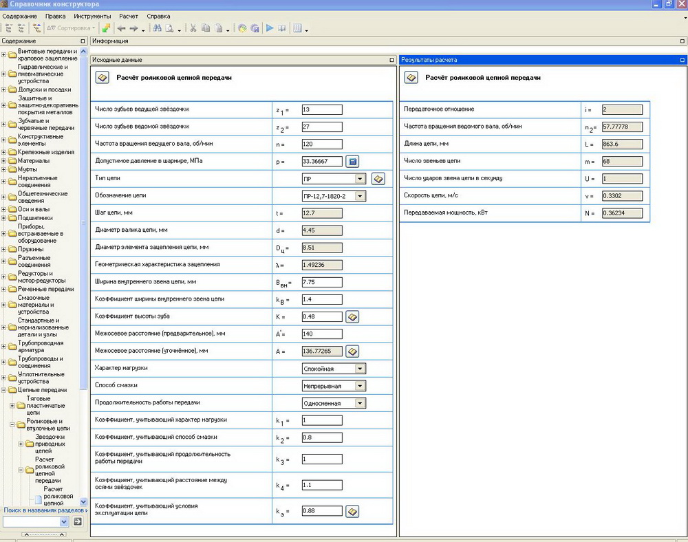

.Alex. написал : толщина несущих пластин - 10мм
Как я понял у вас ХУ будет без корпуса, а пластины будут играть роль рамы. Не проще корпусы подшипников приварить к пластине, как на рисунке? можно было бы обойтись без высверливания отверстий. Окончательный вариант корпуса ХУ у меня тоже не решен, больше склоняюсь рамной версии как у Shihana. AlNik54 добавьте пожалуйста коментарии, плюсы минусы

Оно конечно вроде проще, но в варианте с высверливанием или расточкой, корпус подшипника крепится к пластине 4-5 прихватками. В Вашем варианте варить надо всплошную. Сомнительно что подшипник вы туда после этого всунете. Отчего всех пугает коробчатая конструкция. Уверяю, кроме защиты основных узлов еще и делается не сложно и быстро. С толстыми железками морока еще та.

AlNik54 написал :
.Alex. написал :
  • межосевое растояние - 136мм, 42звена цепи;
Если захочется поставить назад, а оно захочется, пару звеньев можно бы и накинуть. Надеюсь межосевое посчитано правильно.
Считал по формуле
Межосевое расстояние (без учета провисания цепи) определяют из (13.9) как больший корень квадратного уравнения: . ( 13.10 ) Цепь должна иметь некоторое провисание во избежание повышенной нагрузки на цепь и валы от силы натяжения и радиального биения звездочек. Для этого межосевое расстояние уменьшают на (0,002…0,004)*а.
вышло 136.77мм, с учетом провисания - 136.35мм; ...приоритетной для себя считаю переднюю установку ХУ, а про проблемы с задней установкой-не совсем понял, если Вы имеете ввиду то, что редуктор МК наклонен назад и при таком межосевом растоянии невозможна будет установка низкого клиренса в заднем положении, то я об этом думал-будем работать на высоком клиренсе... но в любом случае установить будет можна, получится примерно так как у Shihanа, угол ~45-60градусов назад...

.Alex. написал : Межосевое расстояние (без учета провисания цепи) определяют из (13.9) как больший корень квадратного уравнения: . ( 13.10 ) Цепь должна иметь некоторое провисание во избежание повышенной нагрузки на цепь и валы от силы натяжения и радиального биения звездочек. Для этого межосевое расстояние уменьшают на (0,002…0,004)*а.
Я думал межосевое растояние ХУ выбирается исходя из конструкции МК и удобства в эксплуатации, и главное в редукторе передаточное число, а оказалась все не так просто - существуют оказывается какие то умные формулы. И по этой формуле получается что чем больше длина и шаг цепи, то соответственно и растояние между валами больше (что и коту понятно:a ). Обьясните пожалуйста, чем может обернутся выбор межосевого растояния произвольно? Малое КПД? чрезмерно большой износ подшипников, цепи? большое трение? и вообще на что либо влияет?

.Alex. написал : Считал по формуле
Интересное кино получается. Я когда делал ХУ, считал тоже по этой формуле и для легкости загнал ее в эксель. Когда пересчитал автоматически в справочнике конструктора, прилагаемом к компасу, результат был отличен. Стал думать кто больше врет, и все таки остановился на расчете в компасе. Если вы рассчитывали вручную, то поздравляю, все абсолютно совпадает. Я где то в арифметике прошибся.
