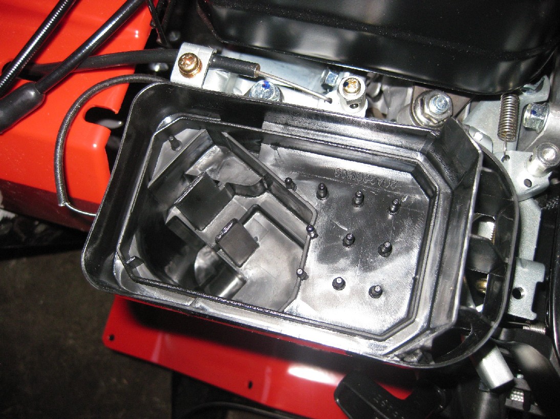

Всё по закону. Привезли гарантийный талон на 3 года,а в чем может быть причина поломки?
Ромашкин, выверните свечу и попробуйте провернуть двигатель стартёром.
Ромашкин написал :
Ну, без фотографии пациента, трудновато поставить диагноз.... А если серьёзно, то мы, не видя, не щупая, не разбирая, можем только строить предположения.

Тяжело дистанционно определить. Если полностью исключить трансмиссию, то в двигателе Стартер, маховик (что то попало в вентилятор), с клапанами что то. Не знаю как в этом движке распредвал крутится, может цепью. Регулятор оборотов то же мог рассыпаться. Но лучше не лезть и менять. Доверия ему нет. Чтобы полностью исключить трансмиссию снять кожух ремня (5 саморезов) и снять ремень. На гарантию не повлияет. Но хоть точно знать что двигатель.

ОН у меня даже не запачкался, так что фото можно смотреть любое. А пощупать и проверить можно в любое время. Я гостям рад.

Если была бы трансмиссия, то при и при выключенной бы не проворачивалась. Но попробую отсоединить ремнь.
Shihan написал :
Думаете без компрессии, будет проворачиваться свободно? Попробую, но скрежет из за чего может начаться?

Там аккуратно, не отломите пластмаску ввереди кожуха. Но сначала, как Шихан советует, вывернуть свечку. Капнуть масла и попробовать крутить.
