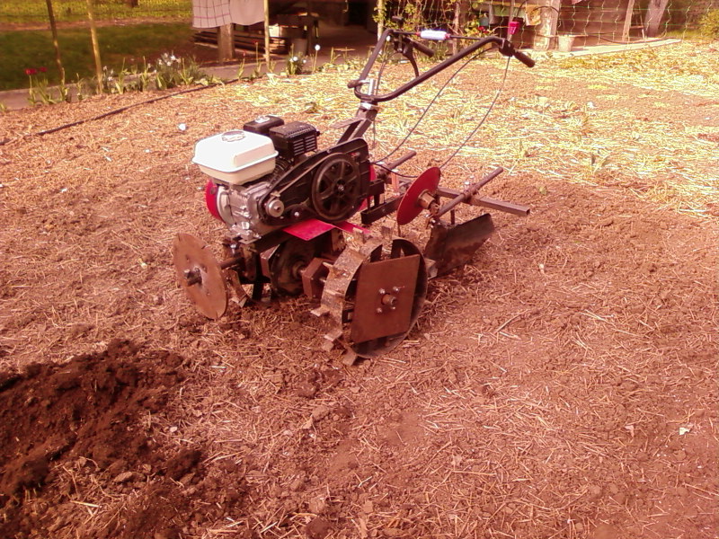

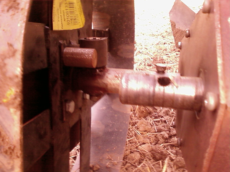

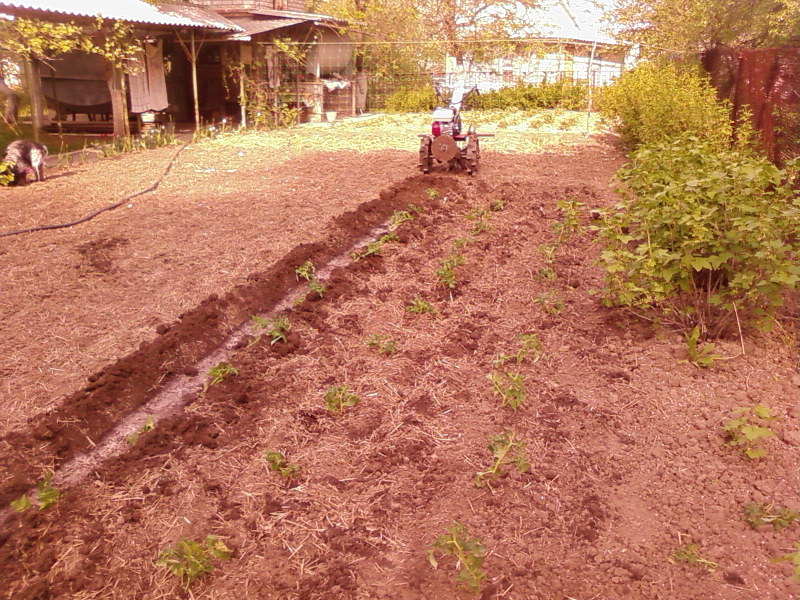

Высадил рассаду слегка усовершенствованной механизмой для посадки картошки (опыта поднабрался). По мотику: поставил клюв для балансировки, ХУ поставил назад, на упоры диффа поставил демпфера из толстого шланга (в процессе работы заметил тенденцию к сползанию шлангов, посему потом нарезал резьбу с торца упоров и придавил их шайбами). Работа дифа стала мягкой, исчезли удары. Думаю и отверстия стопорные будет разбивать меньше. От работы получил истинное наслаждение и только совсем разбалелся, как случилась неприятность (досадить осталось три рядка) вырвало оболочку троса газа из корпуса сектора. Разобрал, оболочка крепится пластиночкой прикрученной винтиком саморезным, резьба во всяком случае не стандартная. Винтик был наверно длинный и его обрезали, да еще под углом и половину резьбы срезали, посему он и не держал. От товарища Пуберта не ожидал такой гадости. Просверлил корпус насквозь и поставил винт М4 и гайку снаружи. Досадил рассаду. После работы решил занятся газом вплотную. У меня сектор имел только половину рабочего хода и регулировка газа соответственно очень резкой и при сбросе газа стремилось вырвать оболочку. На ручке переставил проволочную тягу в верхнее отверстие, на поворотной пластине в правое от зажима и подрегулировал прижимом оболочки. Газ стал регулироваться сектором от упора до упора и намного плавней. Провел испытание газа и демпфированого дифа на резиновых колесах. С тачкой покатался с пол часа. Стало очень лучше и пуберта опять зауважал.

Опробовал Каймана 50 SC2. Впечатления не очень.
-По мягкой земле он сам не идет - зарывается и приходитря его качать вперед\назад всю дорогу. По твердой если делать нормальную глубину - упирается редуктором и надо качать в горизонтальной плоскости влево\вправо постоянно. В общем это легче чем лопатой и быстрее но не так уж просто и легко как в рекламе.
-Сошник переделывал но к концу работы понял что штатный сошник - нормальная вещь. Единственный его недостаток - может упереться при реверсе.
-Грунтозацепы типа ктротовских - просто игрушка, возможно даже на окучивание они не сгодятся - роют землю на ура.
-В процессе при включении реверса культиватор стал подергиваться, как будто где-то передача клинит и иногда реверс стал пропадать. Подрегулировал тросик и все стало нормально.
-Рядом культивировали соседский участок - там на пуберте с Хондой без проблемм. Только слегка, идя рядом и сбоку, поддерживал культиватор , который пер сам. Был этому я сильно удивлен...
-Шкив на валу и сам вал ощутимо нагреваются - нельзя держать рукой но вода не шипит.
-Использовал ремень Optibelt A40. Ремень почти не износился сотках на 10. Штатный пока не пробовал.
