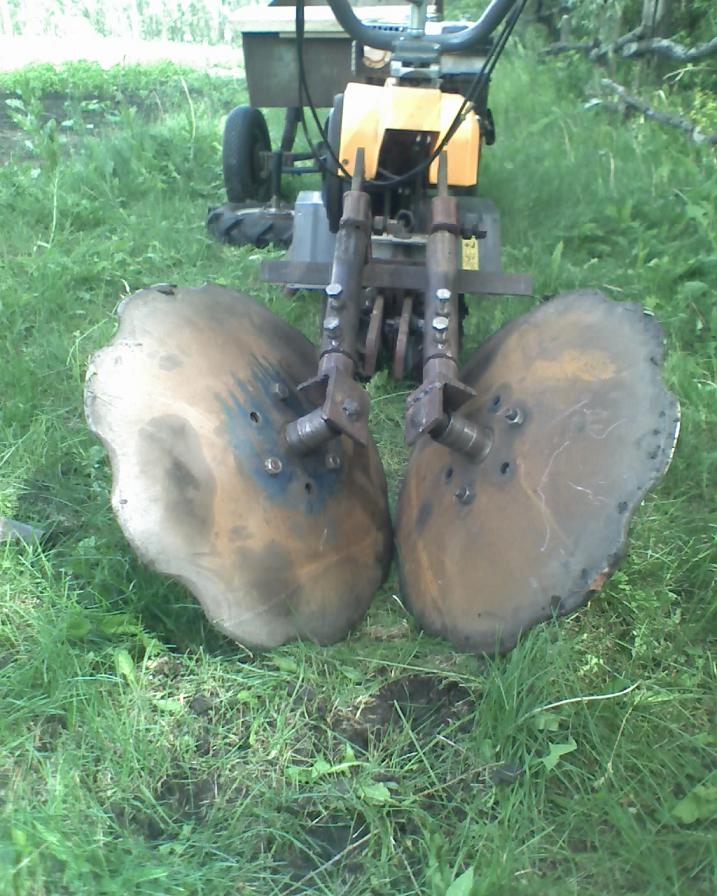

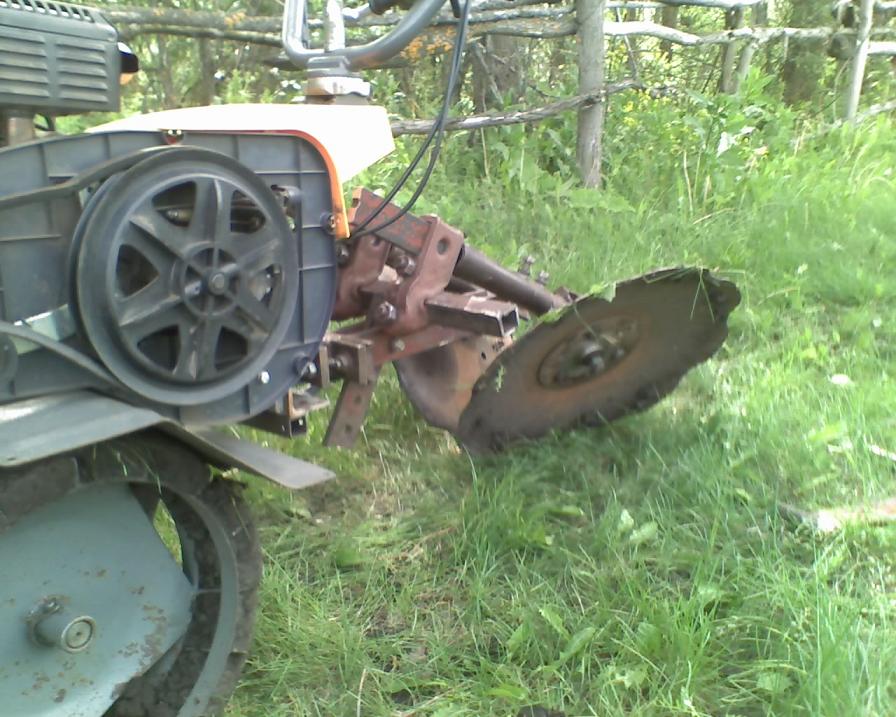

Вот уже второй день без дождя, хотя тучи уже начинают сгущаться, но с утречка поехал на окучивание. Снарядился работать над рядком, вот в таком виде , но увы:( картоха высоковата, а земля ещё сыроватая и итог плачевен, картоху сильно заминает и заваливает. Окучил два низеньких рядка и вернулся домой на перенастройку окучивателя для работы внутри рядка. Вот что из этого получилось.

.Alex. написал : Мне пропелеры изготавливали в заводских условиях, поєтому даже не знаю что сказать, кто-то тут писал что загибал в тисках....
А где, если не секрет, и сколько денег за всё?

Tomkol написал : Сообщение от .Alex.
Мне пропелеры изготавливали в заводских условиях, поєтому даже не знаю что сказать, кто-то тут писал что загибал в тисках.... А где, если не секрет, и сколько денег за всё?
Незнаю сколько отдал .Alex., скажу сколько отдал я: металл 3мм толщина квадраты 330*330 - 2 шт и 160*140 - 4 штуки (хотя 2-х достаточно) - 350 р выпиливаем сами электролобзиком - пилка для лобзика 60р и 2-3 часа времени (чертежи тут, пост 553) размеры можно регулировать под себя отгибаем на БОЛЬШИХ тисках (чтоб можно было лепесток вставить в тиски полностью по линии гиба) - 400р труба покупается (если везет и есть ваш размер в магазинах) либо вытачивается - 2шт по 100мм - 300р сварка трубы с фланцами 2 комплекта - 150р дырки под шплинты и болты крепления активных окучников к фланцам делаем сами по месту ИТОГО: 1260р болт+гайка - 6 пар докупить осталось

22.06.2011 в 01:27:30
Tomkol написал : А где, если не секрет, и сколько денег за всё?
Есть частная фирма на территории Адвиса, знакомый там работает, заплатил 100грн.-типа могарич.... ...Если интересует, могу узнать...

Прошлые выходные посвятил сельскому хозяйству... За два дня окучил примерно 22сотки(10картошки, 12кукурузы) и просапал 12 соток буряка... Вообщем плотненько так поработал... Удалось на этот раз снять кратенькое видео.
В двух словах об особенностях: т.к. уголки-зацепы так и не сделал а грунт оказался довольно рыхлым, т.к. дождей практически не было(на тот момент, щас то уже льёт без меры), и в обычный способ надо было прилично так подталкивать МК, впервые поставил фрезы тупыми концами вперед и процесс пошел очень даже весёленько так, МК немного подпрыгивает(на видео видно), но прет вперед конкретно. Думаю з уголками шел бы мягче, т.к. они ставятся в разре между ножами, то получалось бы что МК через каждые 45градусов поворота фрезы имел бы зацеп с грунтом, а тут получается 90градусов... В конце видео видна та самая "грядочка" кукурузы, которая была осилена примерно за 3 часа, с перекурами и передыхами, температура все-таки под 30, ну и то что получилось в результате... Видео...
