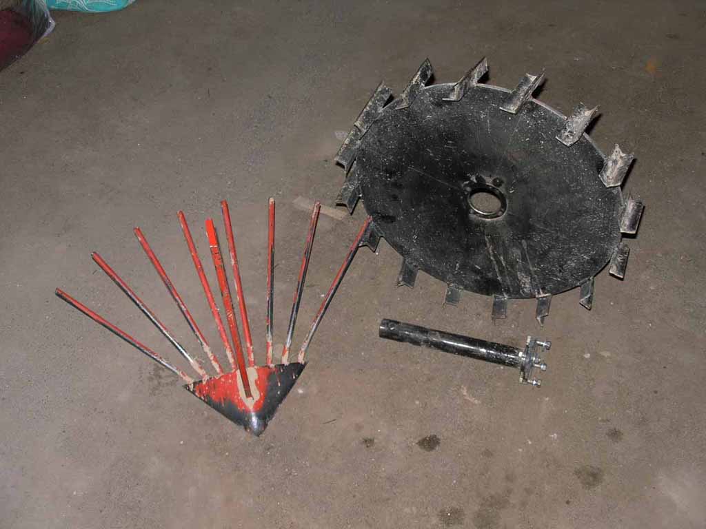

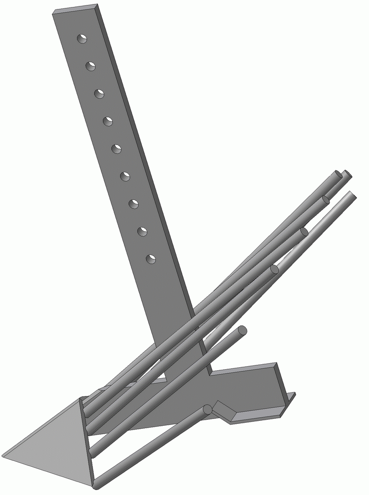

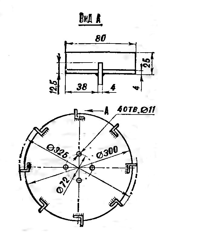

Вот посмотри из крота

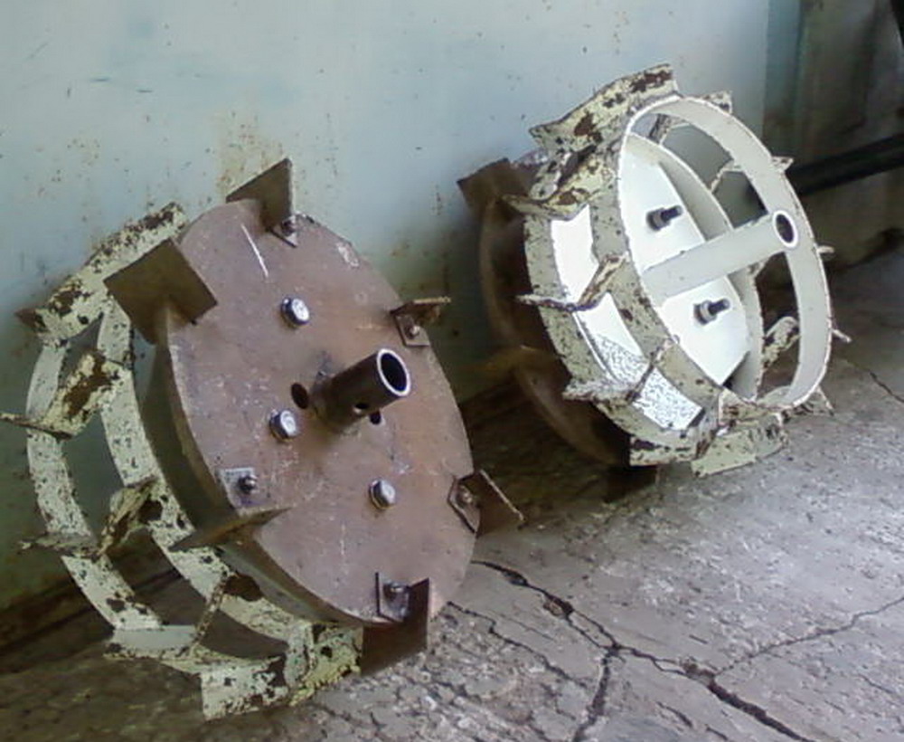

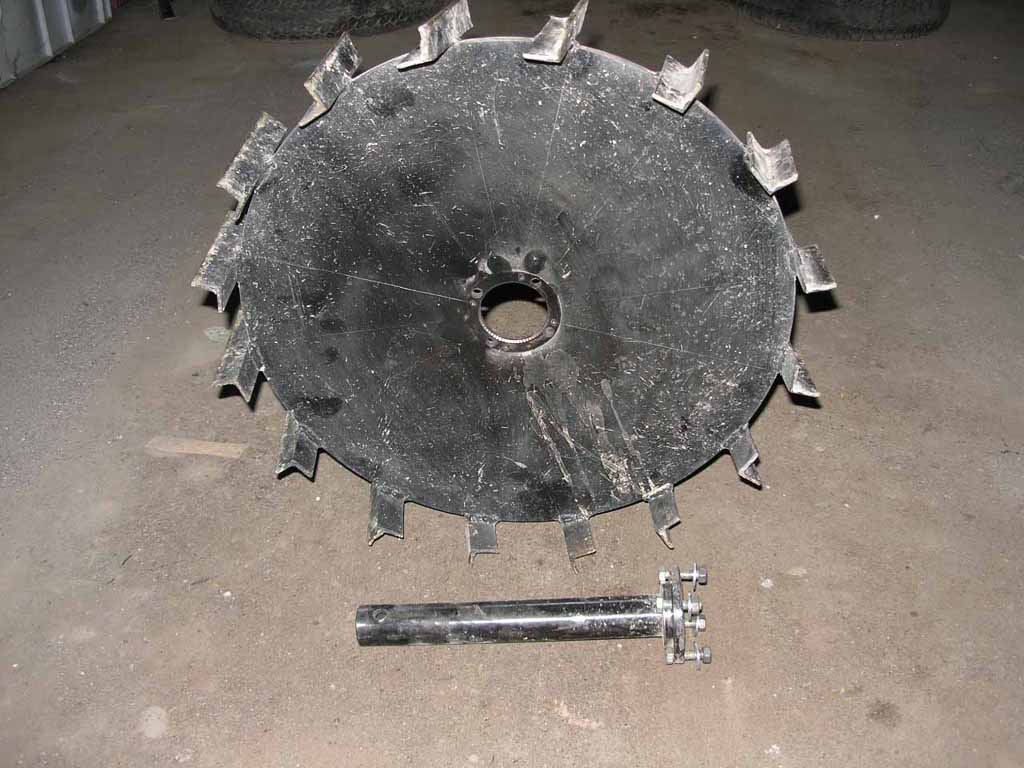

Ну вот и я наконец-то выкопал! Думал, что уже придется копать руками, т.к. была задержка за колесами. Но в последний день таки удалось их закончить. Сами ГЗ наваривались уже почти в темноте, поэтому вышло не совсем ровно, но при всем при этом они(ГЗ) полностью справились со своей работой-сцепление с землей было очень даже неплохим даже без доп. утяжилителей, веса самого МК вполне хватало. Выкапыватель был куплен в магазине и по ходу работы было установлено, что у него немного узковата режущая площадка и поэтому если куст картохи был широким, а такие были, т.к. при посадки в некоторые ямки кидали по 2 картошки, то невсегда удавалось польностью поднять все клубни или же некоторые просто резались... Но впринципе я им тоже доволен, т.к. несмотря на то что земля сплошной суглинок и под гребнем ну очень плотная, копатель довольно легко с ней справлялся... Я думаю, что если был бы выкапыватель другой, тот который похож на окучник только с боковыми перьями, по-моему КВ-1, было бы все намного хуже... А так, вдвоем: 6 соток-1час копания и целый день выбирание еще и на следующее утро осталось...
Да, сразу оговорюсь о допущенной ошибке: копали через рядок - первая половина прошла без проблем, а вот когда начали копать вторую, не учли что междурядья приподнялись за счет насыпаной земли с соседних рядков, не заглубили больше выкапыватель, в результате урожай на паре рядков был изрядно изрезан, за что получили заслуженый наливай от следящей за процессом бабки... Как уже писал, по совету AlNik54, был выточен шкив на 50, к нему же куплен 1000-й ремень за 10грн., который еле дотянул кдо конца процесса, оказывается в нынешних ремнях внутри нет ни одной нитки:eek: ....
      **P.S.** Вообщем - ДОВОЛЕН!!! По окончанию сезона и пройдя все этапы работы с использованием МК, можно смело сделать вывод, что деньги были выброшены НЕ ЗРЯ! Есть определенные нарекания на отечественную невеску, но все поправимо...
Что касается ходоуменьшителя - меня опять грызут смутные сомненья - а нужен ли он? Уж как-то больно легко прошла копка, если честно-я расчитывал на худшее. А так на средних и ниже средних оборотах скорость вполне приемлема: мощности движка хватает с запасом, где-то пробуксовывали колеса, где-то ремень, но все в разумных пределах....

2.Alex. , диск чем вырезался, или от чего-то подобрал? В полке уголка, которая приваривается, может стоило сделать пропил-паз. Какой урожай то?

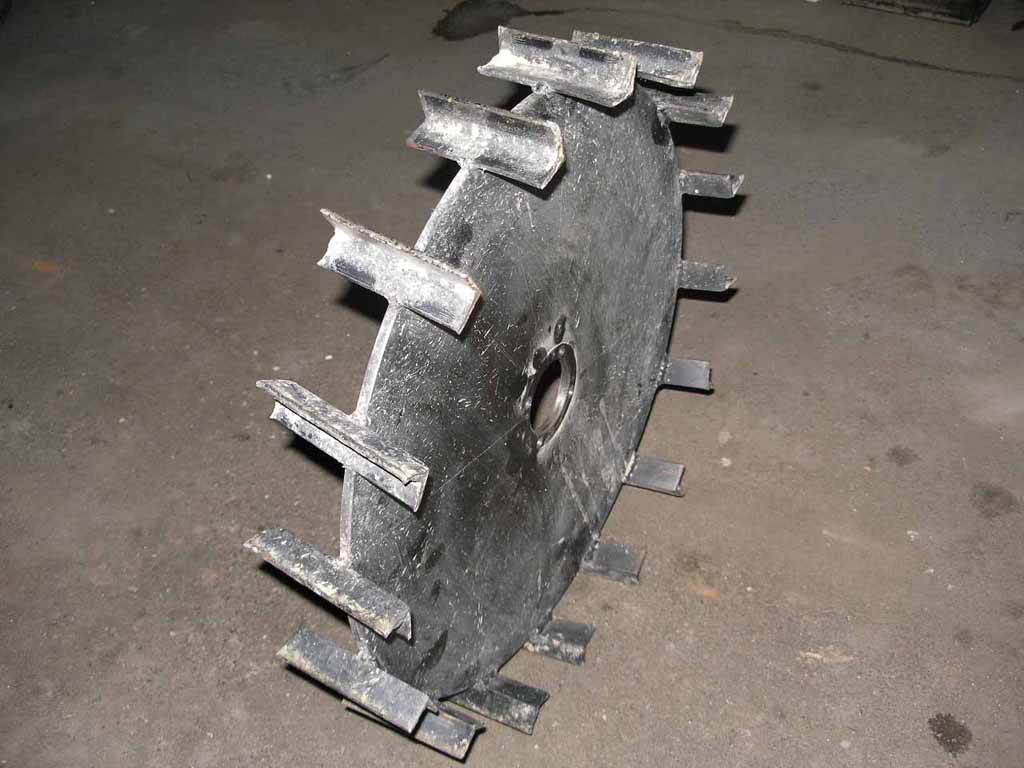

Shihan написал : диск чем вырезался
На станке... Полуоси со ступицами тоже точенные. Есть идея, точнее появилась, выточить ступицы, которые бы двиголись по полуоси, таким образом можно будет регулировать колею от~40-45 до 60см...
Shihan написал : В полке уголка, которая приваривается, может стоило сделать пропил-паз.
Не совсем понимаю где именно и зачем, но я уже писал, что уголки приваривались в последний вечер и почти уже в темноте, поэтому что-то рационализировать просто не было времени...
Shihan написал : Какой урожай то?
Урожай на удивление, как для нашей земли и по сравнению с соседями, очень даже ничего - главное что мелкой картохи очень мало, в основном вся либо крупная с хорошее утиное яйцо, либо средняя, как у нас говорят-насинёва, с куриное яйцо... Все-таки наверное сказалась разница в способе посадки(под плужок) и обработки... И что интересно заметили, что чем мельче посажена картошка, тем лучше урожай(гребни довольно рыхлые, а вот под низом - асфальт), поэтому на следующий год будем эксперементировать...

.Alex. написал : Выкапыватель был куплен в магазине
У меня точно такой, но я немного переделал. Меньше давит картоху стойкой, и по глубине идет устойчиво, не дельфинирует.

.Alex. написал : но при всем при этом они(ГЗ) полностью справились со своей работой
Колеса хорошие. Какой диаметр и толщина блина. Я примерно такие вырезал болгаркой из металла 12мм диаметр 300 для крота. Сейчас использую как дополнение к малым грунтозацепам. Я их и не снимаю с колес.

.Alex. написал : Есть идея, точнее появилась, выточить ступицы, которые бы двиголись по полуоси, таким образом можно будет регулировать колею от~40-45 до 60см...
До 70см желательно.

.Alex. написал : Не совсем понимаю где именно и зачем,
Вот глянь.

Shihan написал : Вот глянь.
Ага, понял! Только мне посоветовали приваривать уголки не под прямым углом, а немноко наискосок ~15-20градусов (левое-/, правое-\ ), якобы для того, чтоб при пробуксовывании колес не сносило в сторону(на фото не сильно видно)...

.Alex. написал : Ага, понял! Только мне посоветовали приваривать уголки не под прямым углом, а немноко наискосок
Да не вопрос, сделай пропил наискосок. Или опять я всё усложняю?
