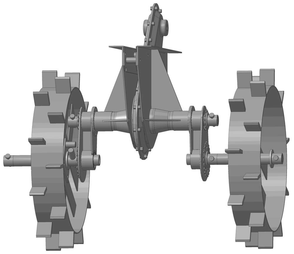

.Alex. написал : Например, сделать саму конструкцию в виде подставки под МК, можно вместе с узлом крепления навесного...
Так у меня то, про что сказано выше.....! Потихоньку приходим к общей коннструкции. Повторяю, конструкции, а не к одинаковому исполнению отдельных узлов. 2.Alex. , а твоё направление можно доработать. Например вот такой: "Н"-образное основание из прямоугольных труб или танкостенного(гнутого) швеллера. На концах ног подшипниковые узлы, внутри цепная передача (звездочки Z11 или Z13, передача1:1). На перекладине,"Н"-образного основания, расположен подрамник для мотокультиватора. Ну и варианты цепной передачи от редуктора к ногам (передаточное отношение 1:2). Всё. Сложнее описано, чем сделано.:-))

Shihan написал : Сложнее описано, чем сделано
Вот и намалюй. мыло глянь.

AlNik54 написал : Вот и намалюй
Начал, но чёт за эти дни устал, "карандаш" из рук валится. А ты поробуй по описанию сделать набросок, досканальную деталировку не делай, так типа макета. Может в процессе что-то интересное проявится. Смотрел.

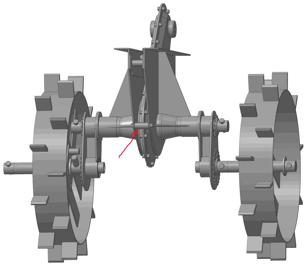

Пока так...

Вижу следующее: регулировка положения бортовых передач, пойдёт; конструкция кажется перегруженой, не есь хорошо; клиренс, по сравнению с первым вариантом выигрыш не большой, но может большего и не надо. Всё это моё мнение и с мнением и задачами автора может кардинально различаться. Сейчас я в подавленом состоянии, после разборок(неудач) с токарем и поэтому уже мыслю сделать немного облегчённый вариант. Вобщем работа пока приостановилась. Ещё момент, меня терзают сомнения по диаметру вала ходоуменьшителя: 25мм или 30мм???

Shihan написал : конструкция кажется перегруженой, не есь хорошо;
Будем вылизывать, с ребрами пожалуй перебор
Shihan написал : клиренс, по сравнению с первым вариантом выигрыш не большой, но может большего и не надо.
Какой угодно... Кроме того есть мысль ставить разные передаточные отношения на борта дабы пахать с колесами разного диаметра, звездочки менять легко
Shihan написал : Ещё момент, меня терзают сомнения по диаметру вала ходоуменьшителя: 25мм или
30мм???
дамаю 25 хватит, не танк.
Материалы: Стандартный водопроводный переходник 76Х57(ДУ 65Х50), труба ДУ 50Х4,5, труба ДУ 25Х4, круг 25 калиброванный, лист 4
Shihan написал : Сейчас я в подавленом состоянии,
Сочувствую, но к этому надо быть готовым.

Распорочки с болтовыми стяжками спереди и сзади, ИМХО, обязательны(там отверстия, в принципе есть, может просто не нарисованы)... А так, в принципе, неплохо получилось...
