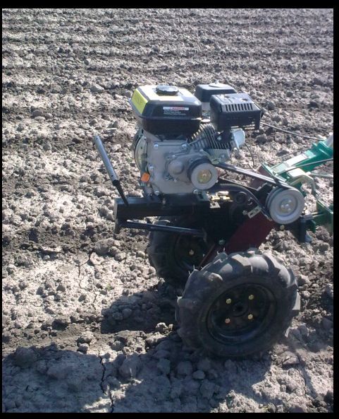

Вот я и надеюсь этой железякой решить мою проблему :). Кстати этот ХУ не мной сделан , а в г. Хмельницком , что у Вас на Украине. Они -то о чем думали , когда создавали эту конструкцию? И вилка спереди не просто так приварена , а именно под утяжелитель (специально спрашивал у производителя). Правда как они говорят , никто на практике его не использует. Получается не с бухты барахты он так устанавливается.

AlNik54, Крот (да и не только) вроде тоже развесовкой страдает , но люди работают , довольны. Переделывают аппараты под себя , опять довольны. Кстати в этом ХУ задействована только одна сторона (цепь , звездочки) , а вторая половина пустая , так вот в эту пустую половину мы с Prince думали так же поставить цепь и звездочки , только с другим передаточным числом (1:3 положим). Как думаешь...стоит овчинка выделки?

Крот развесовкой не страдает. Пишу только то что знаю. Крот у меня был. И фрезеровать им много легче чем пубертом. Там если кто и страдает, только не крот. А ХУ применяется для тягла, посему это уже другая песня. И ХУ у меня может вертеться хоть взад, хоть вперед с шагом в 10 град. Потому и пишу что опробовал и знаю, а не думаю, как оно дышит.
Melared написал : Кстати в этом ХУ задействована только одна сторона (цепь , звездочки) , а вторая половина пустая , так вот в эту пустую половину мы с Prince думали так же поставить цепь и звездочки , только с другим передаточным числом (1:3 положим). Как думаешь...стоит овчинка выделки?
Еще раз повторяю. Думать там где надо знать - дурное дело. Этой идее уже 4 года. Она обсуждалась в этой ветке. Один товарищ вообще пузыри пускал и доказывал что сможет это сделать да как то скромно молчит. Так что Вам для начала стоит почитать что говорилось по этому поводу, посчитать межосевое ну и т.д. Говорю ж обсуждалось...

Да, посмотрел, межосевое 136мм как здесь http://www.mastercity.ru/showthread.php?t=54049&p=1685187&viewfull=1#post1685187, а ведь говорили что надо чуток больше > Если захочется поставить назад, а оно захочется, пару звеньев можно бы и накинуть. Надеюсь межосевое посчитано правильно.
Видимо .Alex. и есть производитель сего чуда, что мы с Melared отхватили. Поэтому развернуть ХУ у нас не получится, хоть тресни. А жаль конечно....

.Alex. здесь не причем. Он делал сам так, как считал нужным для себя. Для установки ХУ в любом положении межосевое должно быть >= 144. То что Вы купили есть ХУ для тарпана с червячным редуктором, как то по быстрячку приспособленным под пуберта (в основном дырки под пальцы не там) . Размеры редуктора тарпана меньше пубертовских. Можно ставить назад. Если не тягать то, что требует оперативного подруливания (типа дисковых окучников) то сойдет. Только дурной груз таскать придется, а то на руки тяжело особенно на разворотах.

У знакомых вот так решен вопрос ХУ. За 1200грн двигатель с редуктором 1:2.
Посадка картохи - на родных резинках, догружать не надо, не буксует.

Вот мои пробы ХУ в работе 100 9812 В принципе доволен остался, но надо подточить напильником как всегда. :) AlNik54 Вы как всегда правы, дырки под пальцы не там :( Придется вал разрезать и сварить чуть короче.
