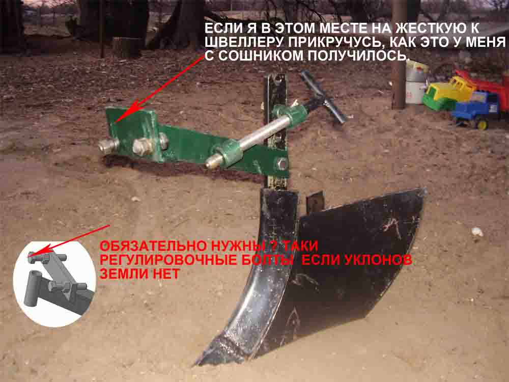

AlNik54 написал : Вотсцепка в том виде как я ее купил
Вчера разорился на окучник от крота(раздвижной) и сцепку неизвестного происхождения (со сцепкой собственного производства решил не морочиться)объясните, как мне лучше сделать – на фото все выложил.

Можно просто прикрутить к новой скобе. Вот так:

Shihan написал : Можно просто прикрутить к новой скобе
Завтра прикручу, остается дело за грунтозацепами. Если грунтозацепы у меня будут умещаться под крыльями, утянет этот окчник мой аппарат. Я конечно извиняюсь, может что-то упускаю на форуме, но перечитывать нет времени. Мне надо знать каким весом должны быть грунтозацепы

sarpa написал : Если грунтозацепы у меня будут умещаться под крыльями, утянет этот окчник мой аппарат
У меня тянули, но я работал на грунтозацепах с окучником только один раз, потом тянул его на фрезах с уголками. Сажал на шести фрезах.

Shihan написал : потом тянул его на фрезах с уголками.
На фото встречал я эти фрезы с уголками, уголки приварены или можно снять от фрезы. А то жалко, приварил и фреза более не фреза. (имеются 2 фрезы разборных)

05.04.2009 в 22:35:38
Уголки прикручиваются теми же болтами, что и ножи фрезы.

Shihan написал : Уголки прикручиваются теми же болтами
Смастерим, думаю всю эту конструкцию шаткую я своей приспособой и правой рукой удержу - по крайней мере буду пытаться.

05.04.2009 в 23:37:28
2sarpa , мне кажется вам легче будет работать дисковым окучивателем. А тот вариант (с фрезами и уголками) использовать на первое время как промежуточный, до изготовления дискового.
