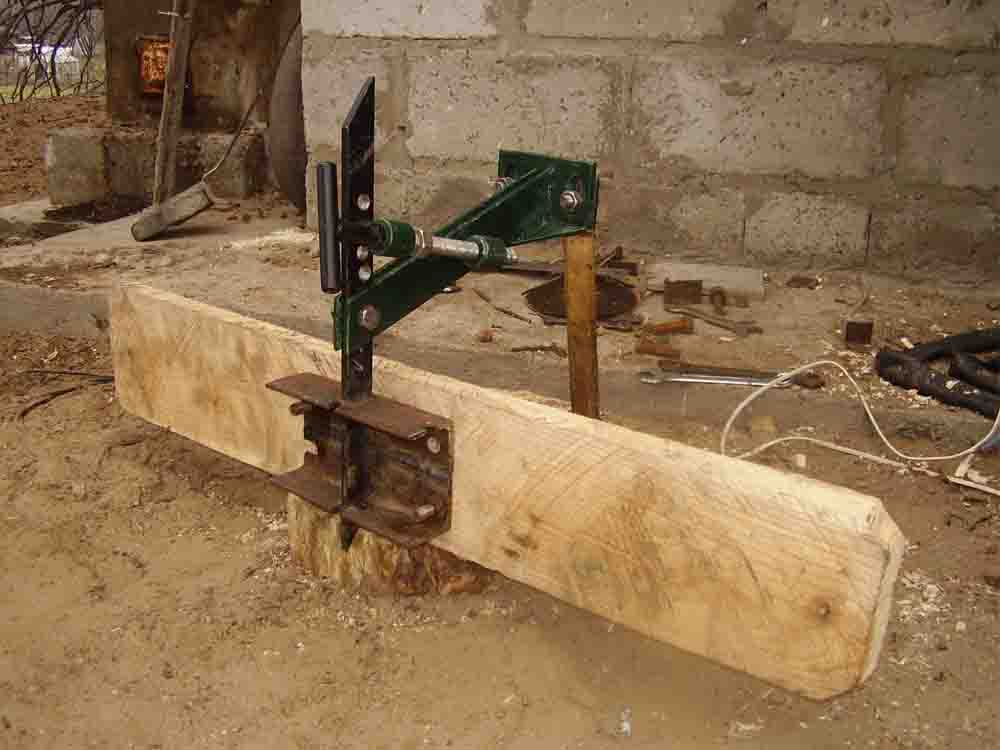

Без реверса конечно не очень... Ощущаю его недостаток даже на тракторенке. Когда надо оттащить назад гребет фрезами канаву, редуктор правда червячный. Придумываю ему шасси автоматическое. Идея в том, что при движении вперед сошник опускается и поднимает колеса. Когда надо оттащить, подламывается и опускает колеса. При транспортировке сошник надо как то фиксировать вверху, но фиксатор что то не вытанцовывается. Может Вам такая кострукция подойдет, тем более что транспортное колесо на пуберте чистое недоразумение. Узел сцепки будет конечно другой и от поворота прейдется отказаться. Поворачивать можно на колесиках.

Если имеете в виду принцип как на картинке, то мне такое не подойдет для конструкции, что сейчас из полольников собираю. Там колеса будут исполнять роль как для разворота так и для нарезки борозд. Просто при прохождении второго ряда придется одним полольником заходить в уже готовую борозду. Там чтобы не заглубляться еще ниже буду опускать колесо глубже, за счет колеса будет одинаковое заглубление без крена на каймане, а значит не будет тащить в сторону. Конструкция будет тяжеловата, но на колесах я ее разверну. Кстати сегодня на базаре у армян торгующих сантехникой увидал новые колеса с цельнолитой резиной, разных диаметров и цена в отличии пневмо колес 200-300 рублей.
