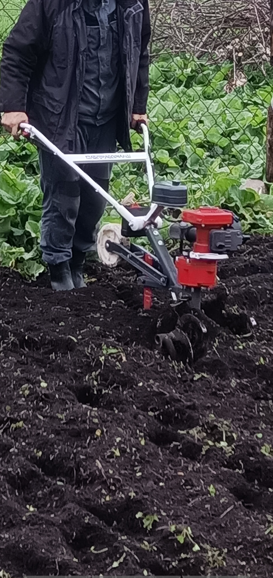

Вот в таком виде мне достался мотокультиватор "Садовод" Сибприбормаш

Укомплектовал культиватор двигателем от бензопилы Урал, изготовил недостающие детали, сделал вынос топливного бака.

Произвел ревизию редукторам, заменил все подшипники, сальники, прокладки, для верхнего редуктора сделал сапун. Покрасил, залил хорошее, трансмиссионное масло

Собрал культиватор. Из доработок: опускающейся колесо для возможности перекатывать заглушенный культиватор, переделал рычаг включения передачи, изготовил перемычку между рогами руля, из подходящей канистры получился аккуратный бардачок под стартер, подключил кнопку стоп двигатель. На двигатель Урал поставил карбюратор от китайского мопеда, выносной топливный фильтр.

В качестве рабочего органа была изготовлена фреза по типу Целина ширина захвата получилась 50см. Выбор на нее упал так как вес культиватора небольшой, а землю надо поднимать залежную.

Результаты работы мотокультиватора "Садовод" с фрезами "Целина": Удалось разработать участок залежной земли около 3 соток. Не смотря на малый вес мотокультиватора, фрезы агрессивно вгрызаются в твердую землю, имеется эффект наматывания сорняков, особенно при первых проходах приходится часто производить очистку, это скорее плюс чем минус так как одновременно со вспашкой осуществляется вычёсывание сорняков. Для получения приемлемых для посадки картофеля условий по одному залежному участку приходится проходить 4-8 раз, желательно меняя каждый раз направление прохода на поперечный предыдущему.
По двигателю от бензопилы Урал: на этом мотокультиваторе работает не напрягаясь на низких оборотах, лишь бы только центробежное сцепление начало работать, запас мощности есть. Недостатки: вибрация, громкий звук выхлопа, дымность,проблемы с запуском горячего двигателя - искра на "горячую" пропадает.
В целом работой мотокультиватора доволен. Стандартные фрезы пока не использовал, возможно в следующем сезоне испытаю на разработанном участке.
