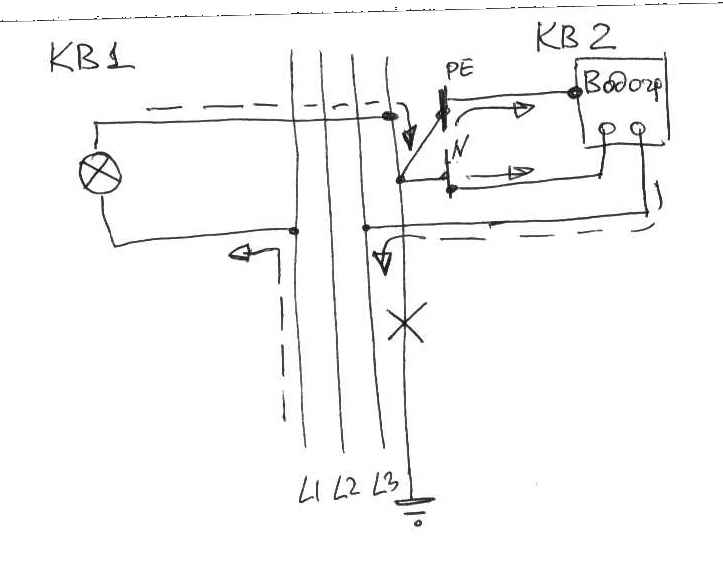

AlexAlexAl написал : Прошу прощения за непонятливость, но давайте рассмотрим на примере вот на этом ресунке что должно произойти
Вот такая вот "траектория"... То, что при целом нуле уходило обратно в трансформатор, теперь будет "висеть" на "обрывке" нуля.

Kamikaze написал : Вот такая вот "траектория"...
Простите, но при показанном обрыве, не будет никакой траектории. Нет замкнутой цепи. Ток не вода, тут дырочек нету... ;) Вот если человечика дорисовать босиком да в обнимку с водогреем...

2sergey_sav А про ток никто и не говорил. Показано, как фаза попадает через лампочку на чужое "заземление" :p *******

Kamikaze написал : Я рисовал - теперь Ваша очередь
Я нарисовал чуть раньше... Пояснение к рисунку. Условие - на линии только два потребителя. В случае обрыва нулевого совмещённого проводника ниже точки деления провода на ноль и РЕ будет потенциал, определяемый соотношением нагрузок двух квартир. При включённом водогрее (2 кВт) и лампочки 60 Вт у соседа, в точке деления потенциал относительно оборванного нуля будет незначительный, а напряжение на кв.1 будет больше 220 В и вполне вероятно, что лампочка сгорит и все будут счастливы... Цепь разорвётся. Но, предположим, что у соседа сохранилась древняя лампочка, которой и 400 В нипочём... Тогда в момент перехода водогрея в дежурный режим (если таковой имеется с каким-либо электронным блоком) его энергопотребление снизится до минимума (пусть 1 Вт) и величина потенциала в рассматриваемой точке возрастёт относительно того же оборванного нуля, а всё напряжение приложится по максимуму к кв. 2 Забыл добавить, но это видно и из картинки, потенциал точки деления и на корпусе водогрея одинаков... http://www.mastercity.ru/vforum/attachment.php?attachmentid=42456&d=1212156724

sergey_sav написал : Я нарисовал чуть раньше...
И где там человечек? :)
sergey_sav написал : лампочка сгорит и все будут счастливы... Цепь разорвётся.
Поправочка: даже если лампочка сгорит, на PEN через сопротивление водогрея "придет" фаза L3. Счастья мало.

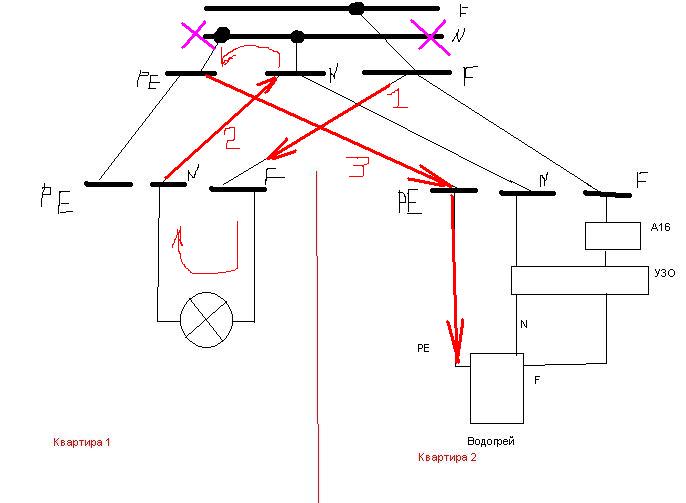

Arr

Kamikaze написал : теперь Ваша очередь
Смотрите, критикуйте...

Arr написал : Смотрите, критикуйте...
А что тут скажешь... Подробно, красиво... Случайно нашли?... :)

Arr написал : критикуйте...
Сами напросились... ИМХО, кто может сходу прочитать такую схемку, тем и так понятно, откуда при обрыве PEN возьмется потенциал на нем (обрывке). А простому народу надо попроще, "с человечками" :) ( 2sergey_sav Это ни в коем случае не в Ваш огород)
