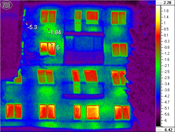

ещё смешнее, для того чтоб получить на термограмме фиолетовый цвет? Тепловизор видит через стекло температуру в комнате, инфракрасные лучи свободно проходят через стекло, многие видят то что думают. Интересно было бы посмотреть на термограмму окон с защитным "К-И" покрытием стёкол. Возможно не понадобились бы ставни :).

Medtech написал : Тепловизор видит через стекло температуру в комнате, инфракрасные лучи свободно проходят через стекло, многие видят то что думают.
Если бы все было так, то стекла лоджии тоже должны быть красными. Ан нет - синие. То есть на снимке показана именно температура наружный поверхностей, и соответственно их теплоотдача. По большому счету фотка на фиг не нужна, чтобы понять, что окно отдает в разы больше тепла, чем стена.
