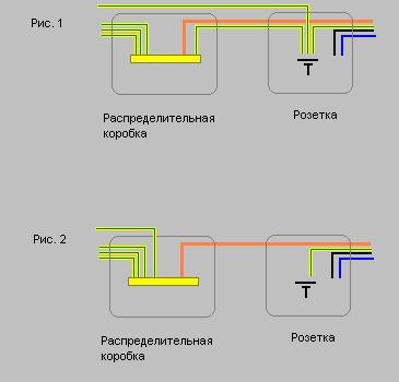

После строителей имеется разводка, изображенная на рис. 1. Справа - 4 провода в одном пучке: черный, синий, желто-зеленый и оранжевый (он раза в 2 толще всех остальных). Розетка сообщается с распределительной коробкой 2-мя проводами: один из этого пучка (оранжевый) и желто-зеленым, который идет от защитной клеммы розетки. Я выяснил, что оранжевый и желто-зеленый между собой соединены в общем щитке (где автоматы). Проверял с помощью батарейки и лампочки. Слева - распределительная коробка, где клемником объединены все желто-зеленые провода, которые заземляют стояки с х.в., г.в., ванну и еще что-то.
Вопрос 1: Что это за провод такой (оранжевый)?
Вопрос 2: Для чего из щитка электрики-строители взяли 2 провода, вместо одного (скажем, оранжевого, т.к. он потолще)? Вопрос 3: Можно ли переделать разводку так, как изображено на рис. 2?
Не очень нравится то, что сейчас в розетке в защитной клемме зажато 3 провода.
Спасибо.

Тычоблин написал : Можно ли переделать разводку так, как изображено на рис. 2
Полагаю что можно. А третий желто-зеленый от розетки куда идет? Может быть его необходимо оставить

Сообщений: 1249
06.06.2008 в 11:37:31
Eduardco написал : А третий желто-зеленый от розетки куда идет? Может быть его необходимо оставить
Это я пока не выяснил, тоже что-то заземляет. Но думаю, это уже вопрос десятый, т.к. все равно все эти провода получаются объединенными клемником в распределит. коробке.

Смотрел на рисунки - на верхнем - грубая ошибка в системе заземления - НЕ ДОЛЖНО БЫТЬ РАЗРЫВОВ И клеммных соединений - достаточно убрать розетку и есть шанс оставить другие без заземления. Во втором оранж вероятно всего идет на заземление другого устройства. К каждому потребительскому устройству - отдельную землю.

AMA3OH написал : Смотрел на рисунки - на верхнем - грубая ошибка в системе заземления - НЕ ДОЛЖНО БЫТЬ РАЗРЫВОВ И клеммных соединений - достаточно убрать розетку и есть шанс оставить другие без заземления. Во втором оранж вероятно всего идет на заземление другого устройства. К каждому потребительскому устройству - отдельную землю.
Не мешало бы еще и почитать сообщение автора. Это всего лишь распределительная коробка СУП И "оранжевый" не уходит на заземление другого устройства, а приходит на коробку со щита
