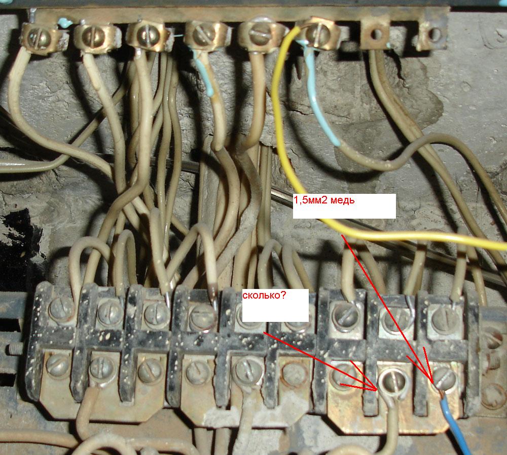

evgenygrig написал : Eduardco, нельзя тупо суммировать ампераж вводных автоматов. Надо учитывать сечение отвода от стояка и счетчика. Если не менять 6 мм2 алюминия, то 40А - предел.
Блин, да что ж такое, только сегодня все сделал - поставил на 63А, теперь переделывать? Не понимаю, почему нельзя суммировать три автомата, они же все равно на одном проводе висят. Как было 30+16+16, так и стало 63, - тоесть автоматов просто меньше. Что может грозить при проверке, если оставлю 63А?

Вопрос был не в том, что грозит при проверке, а в том, что будет проводу, когда нагрузка превысит ту, которую он может без последствий осилить, а автомат не сработает...

Хорошо, что делать-то? Менять на 40А?
Поставил не только из-за поста, в котором автоматы суммируются. Я подошел к местному электрику из РЭУ, рядом с домом и спросил, можно ли мне убрать автоматы на 30, 16 и 16 и поставить вместо них один на 63. Дословно он мне ответил - "Да нормальные люди так и делают".

У меня вообще в щитке в квартире вводной дублер стоит на 40А, правда я уж думал его тоже на 63менять...

Konstantinn написал : Блин, да что ж такое, только сегодня все сделал - поставил на 63А, теперь переделывать? Не понимаю, почему нельзя суммировать три автомата, они же все равно на одном проводе висят. Как было 30+16+16, так и стало 63, - тоесть автоматов просто меньше.
А будет плохо проводу...

Konstantinn написал : Блин, да что ж такое, только сегодня все сделал - поставил на 63А, теперь переделывать? Не понимаю, почему нельзя суммировать три автомата, они же все равно на одном проводе висят. Как было 30+16+16, так и стало 63, - тоесть автоматов просто меньше. Что может грозить при проверке, если оставлю 63А?
-Начнем с того, что Вы вообще не имели права их менять...

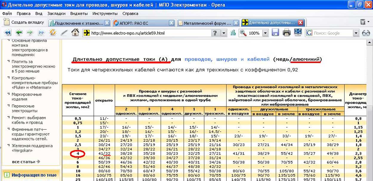

Д. В. Х. С. написал : Вопрос был не в том, что грозит при проверке, а в том, что будет проводу, когда нагрузка превысит ту, которую он может без последствий осилить, а автомат не сработает...
И это тоже ток по-любому для 4 мм2 не должен быть более 41 Ампера(точнее- 38 Ампер для меди и 28 Ампера- для алюминия), даже если там 6 мм2- то медь /алюминий -46/36 Ампер... http://www.electro-mpo.ru/article59.html

Короче буду менять на 40А :( Одно мне не понятно, какого хрена местный электрик так спокойно дал понять, что все нормально?! Еще вопрос - как измерить сечение провода, чтоб с уверенностью можно было сказать 4 или 6 там?

Eduardco написал : Ну вот зачем преднамерено лишать себя тех благ, которые великодушно и абсолютно законно выдало государство? ВАм дали 62 А - пользуйтесь!
  • 62 Ампера - это 10 мм2 медь или 16 мм2 алюминий... и разрешенная мощность 14 кВт..
  • Что-то такого сечения я в щитке не заметил...
  • и разрешенная мощность указывается в документах, а не считается в столбик по биркам на автоматах...
