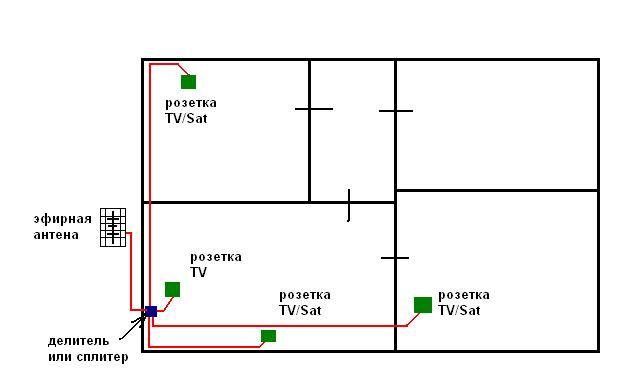

19.06.2008 в 16:32:41
вот для понятности нарисовал схемку того что хочу. Схема - звезда. В одном месте на чердаке сходятся все кабеля идущие на комнаты. на данный момент тарелка еще не куплена, так что ПОКА будет покупаться сплитер или делитель... не знаю как правильно называется.... все кабели (лучи) будут собраны в нем и подключены к эфирной антене. НО это все просто и понятно.
Теперь вопрос.... куплю тарелку.... 1.что еще нужно приобретать? 2.в тех местах где будут установлены розетки TV/Sat тянуть по два кабеля... отдельно эфирный отдельно для Sat??? Или же исходя из того что в розетке всего один разем для кабеля, то тянуть туда два абсолютно не логично? 3.Если по пунку два - ответ - ОДИН кабель, то какое дополнительное оборудование должно быть установленно для того что бы во всех трех комнатах можно было смотреть и спутник и эфироное ТВ и при чем разные каналы???
я так понимаю, что все это оборудование нужно устанавливать на чердаке, там где сходятся все "лучи" кабелей. (планирую там считок поставить)

19.06.2008 в 17:03:03
2fox.msc
На настоящий момент (по рисунку) эфирка будет работать, если хватит уровня сигнала с антенны. Судя по картинке, Вы любитель польских сушилок... ;) Но Вам на месте виднее. Продолжаем.
  1. К "тарелке" необходимо докупить:
    • конвертор/а (в соответствии с выбранными спутниками)
    • ресивер/ы
    • карту условного доступа (для просмотра кодированных каналов)
  2. От разетки SAT/TV два куска кабеля: к ТВ и к ресиверу
  3. При заданных в вопросе условиях, ответа "один" на вопрос 2 не последует. Отдельно на вопрос
fox.msc написал : какое дополнительное оборудование должно быть установленно для того что бы во всех трех комнатах можно было смотреть и спутник и эфироное ТВ и при чем разные каналы???
В каждой комнате розетка SAT/TV, в каждой комнате ресивер, в каждой комнате телевизор (:)), вместо делителя на 4 - мультисвитчер. почти как тут - http://www.mastercity.ru/vforum/attachment.php?attachmentid=25216&d=1189574459
