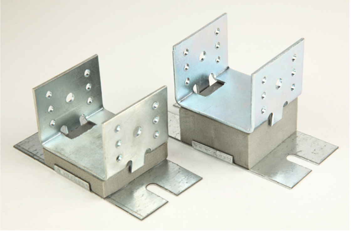

изоляция от деревянного бруска
Vibrofix Floor
Звукоизоляция

заглушить...удары и передвижение мебели снизу
Конструкцией плавающего пола не получится.
