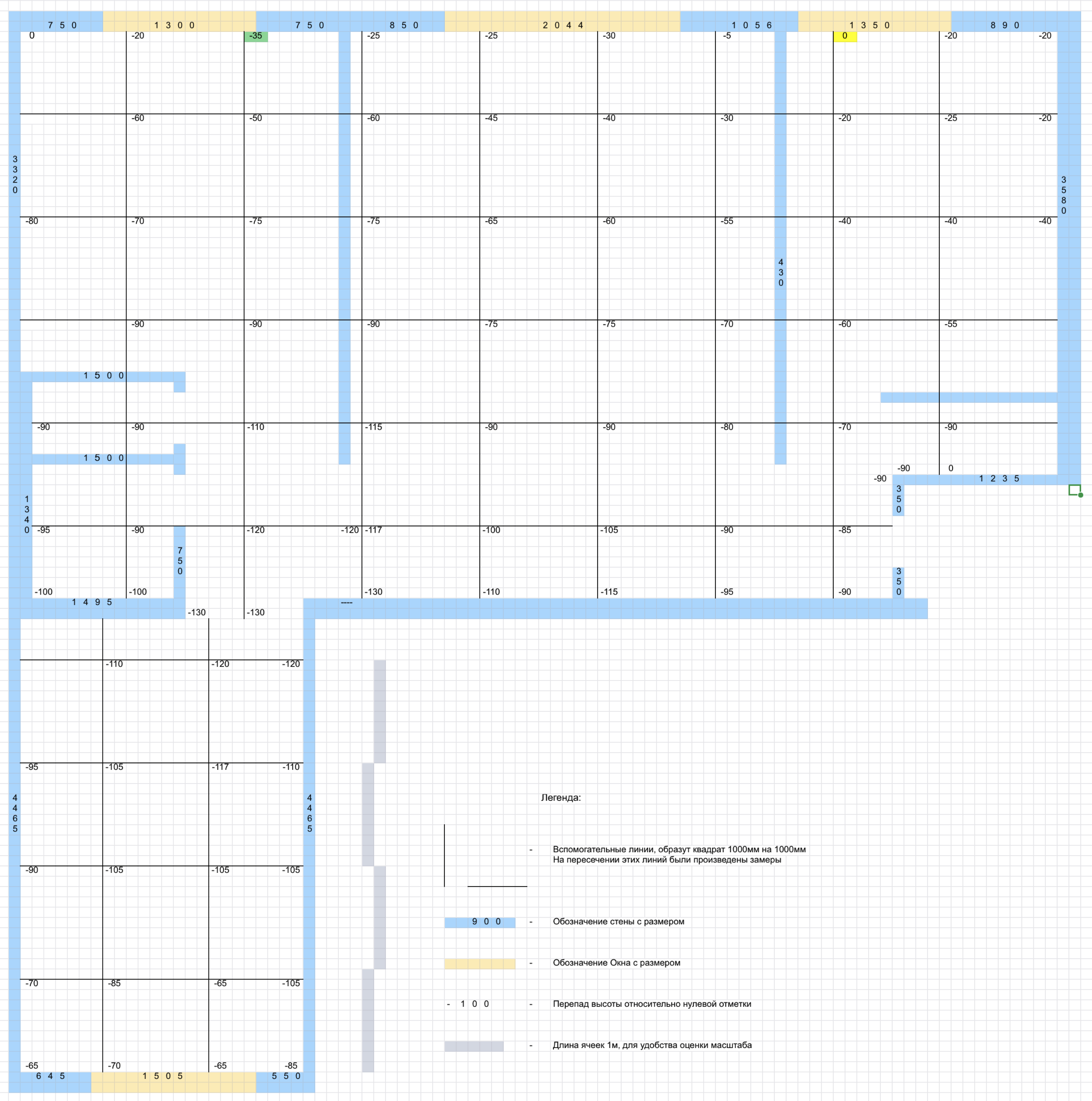

Screenshot 2026-05-12 at 11.56.16 AM Здравствуйте, есть трёшка в панельном доме. После демонтажа обнаружил что плиты перекрытия уложены на столько криво, что перепад высоты составил 130мм в самой нижней точке. Посоветуйте пожалуйста по какой технологии сделать стяжку. Поскольку уклон идёт от окон в коридор - я думаю сделать такой же уклон на 2 см, кажется он будет незаметен на 5 метрах длины. В самых глубоких местах делать керамзитобетонную подножку, а дальше Ветонитом 6000 выравнивать остальное.

12.05.2026 в 12:10:41
Anton8090 написал 12.05.2026 в 12:04
Это вам кажется.
По керамзитобетону (мешаный) достаточно 2-3 см стяжки. Самой стяжки тоже достаточно 2-3 см, но это готовой, не цпс.

12.05.2026 в 12:37:57
AndyMirror, я реально почувствую перепд 2см высоты на 4,5 метра длины? Хочется максимально сохранить высоту и снизить нагрузку на плиту перекрытия
Основная проблема в том, что если делать 2-3 см тяжки от чистого пола, тогда в самой нижней точке ее нужно делать 15-16 см, что очень много.

12.05.2026 в 14:14:43
Anton8090 написал 12.05.2026 в 12:37
очень много
Много для чего?
Потолок тоже разновысотный? В гости к соседя снизу можно заглянуть? У них такие же ступени на потолке?

12.05.2026 в 14:18:54
Сделайте основу пола из толстой фанеры на регулируемых опорах.
