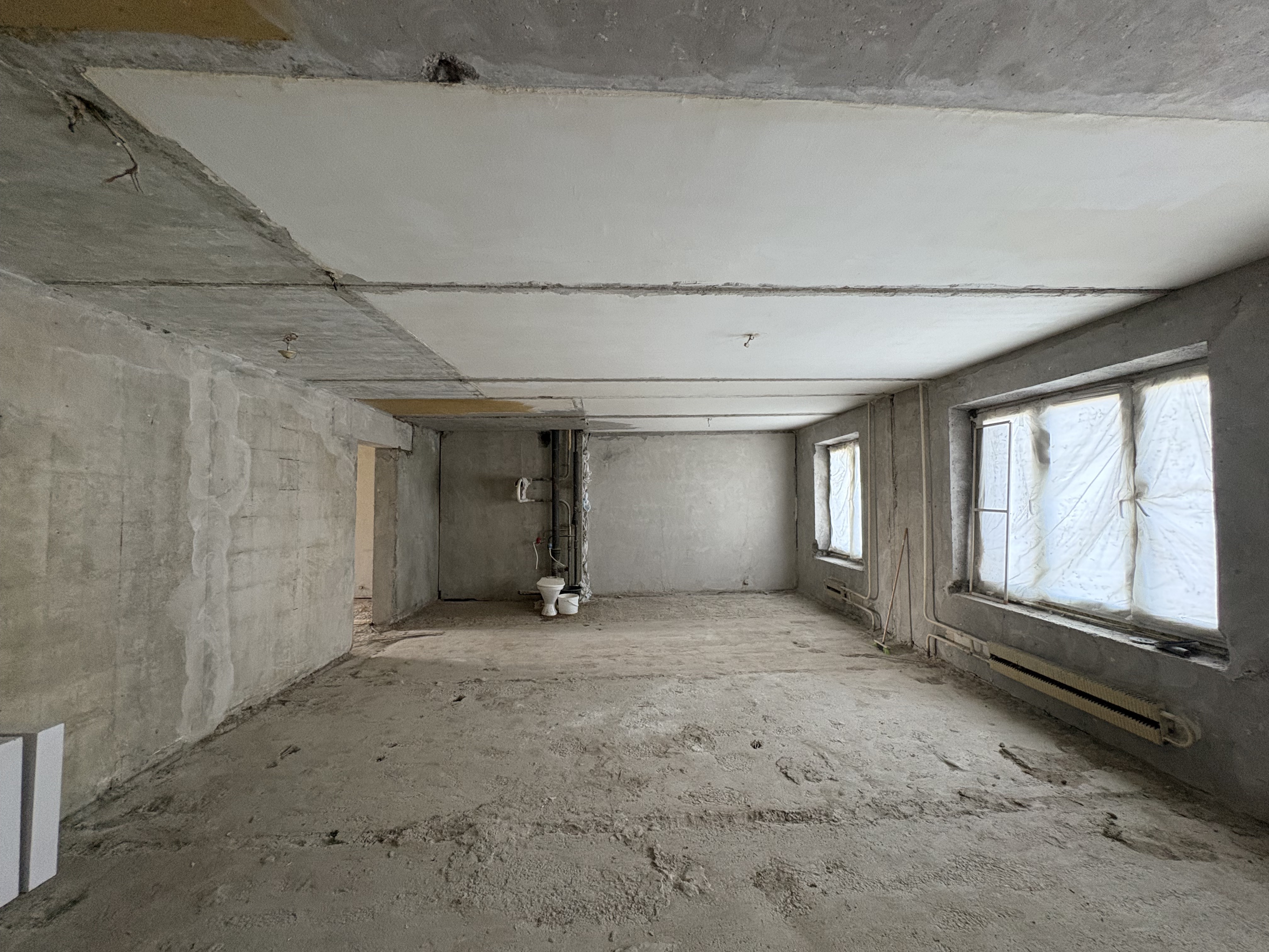

ВТБ!, очень много для веса полусухой тяжки - такой вес тяжки недопустим для плиты перекрытия. Потолок разновысотный (3-5 см разность между плитами), я вижу это по плитам перекрытия своего потолка. * - после демонтажа перегородок, полов, сантехкабины и тп, доесть после подготовке квартиры к капитальному ремонту

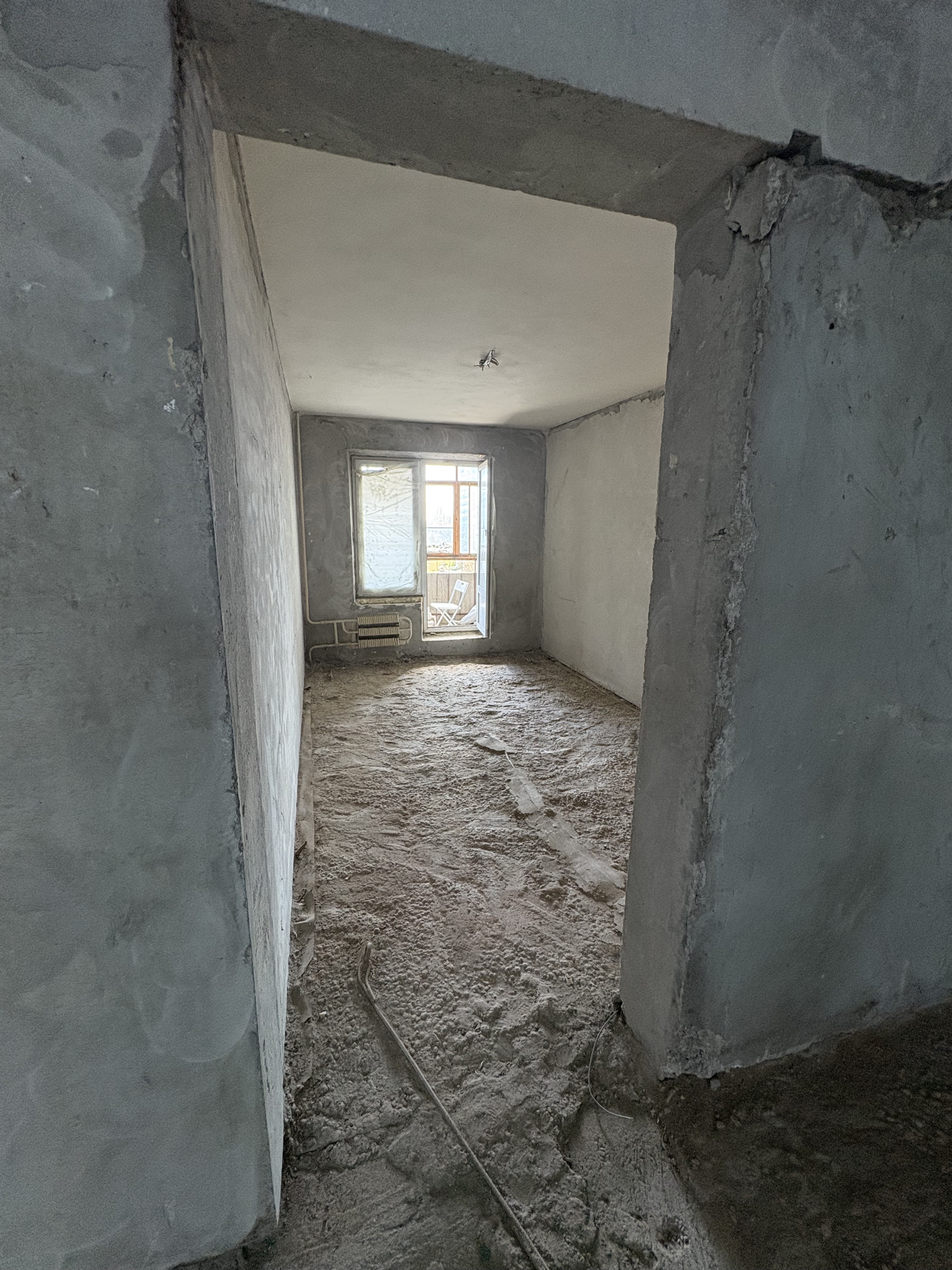

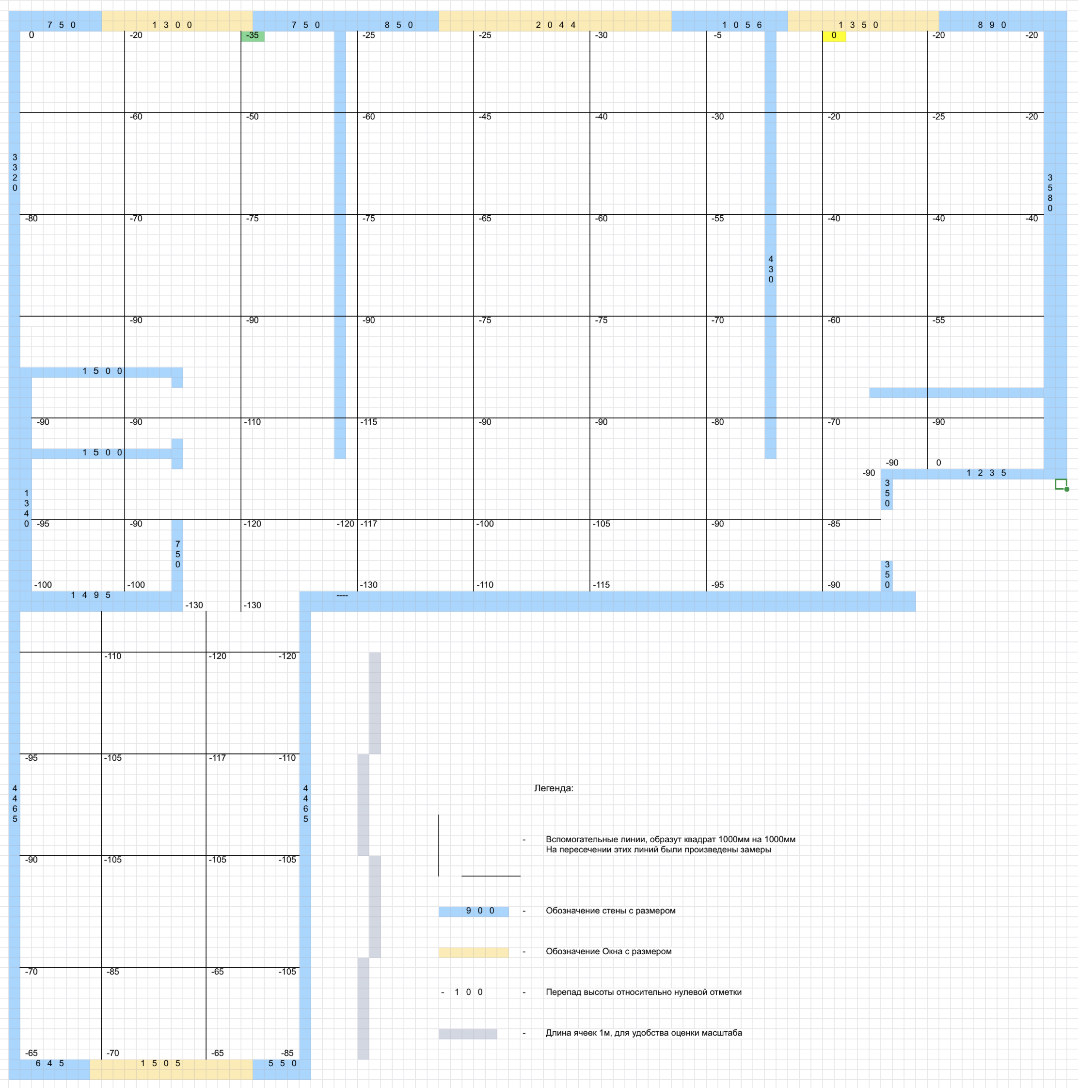

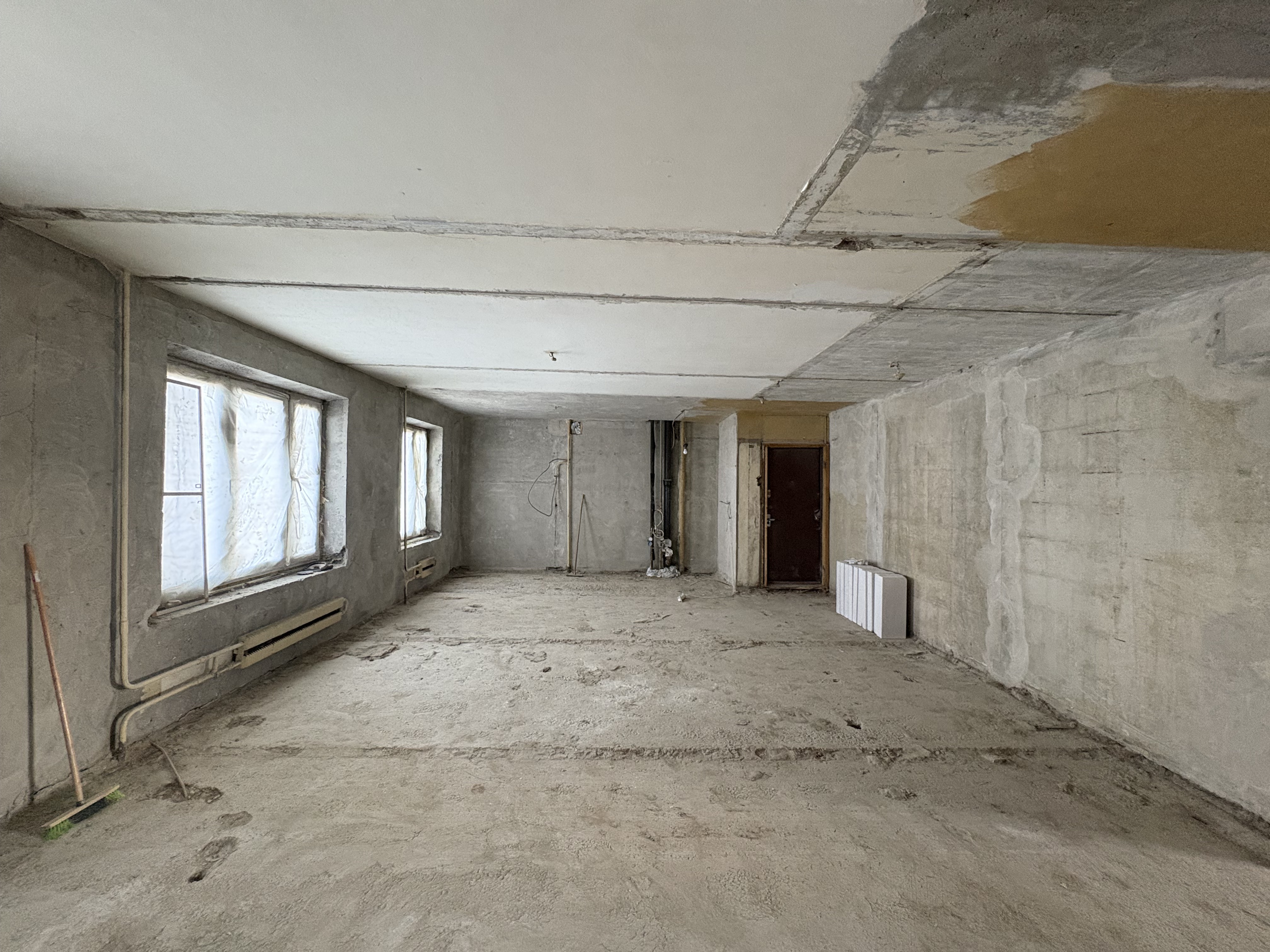

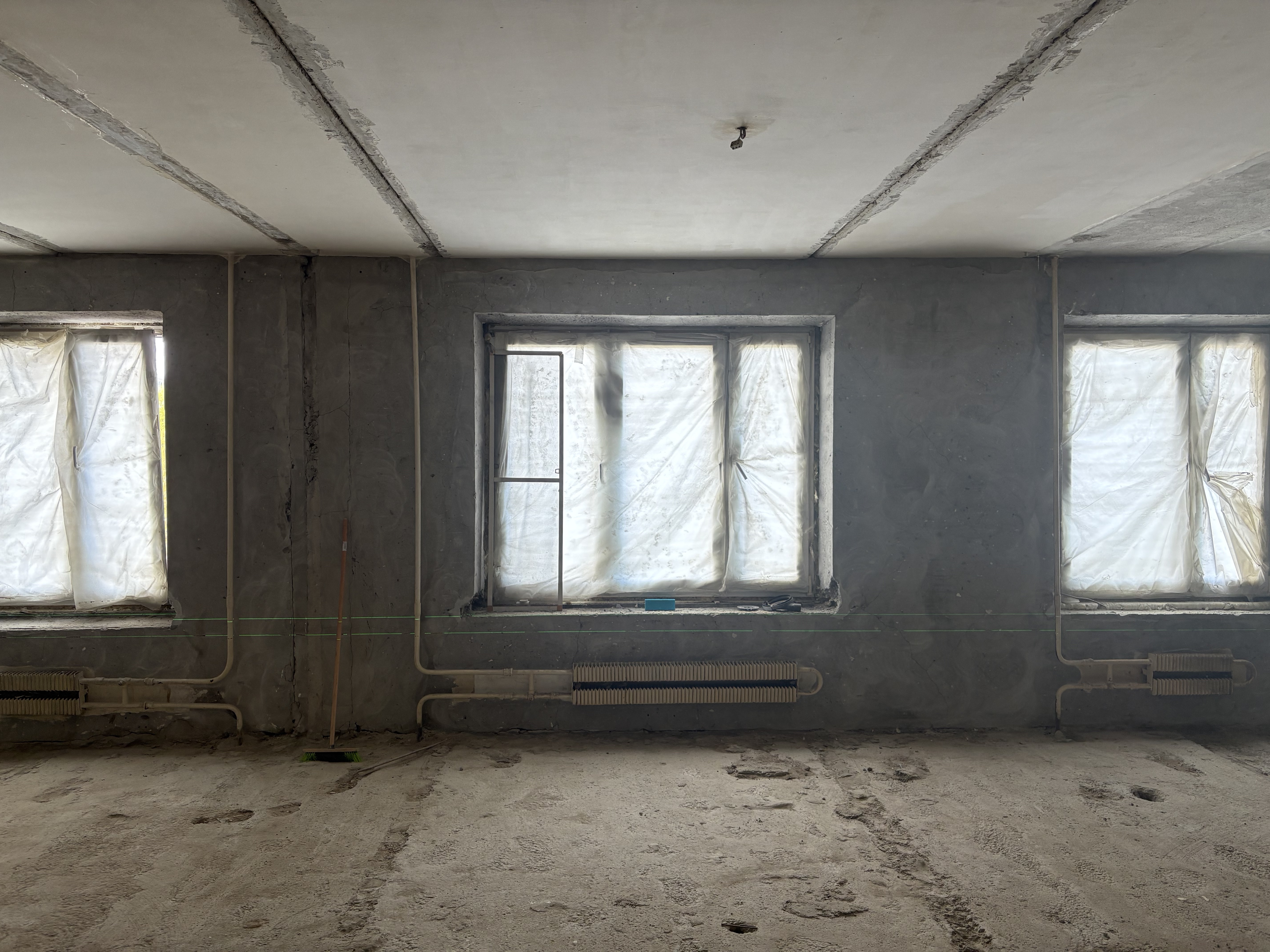

Извините, вот комплект фотоScreenshot 2026-05-12 at 11.56.16 AMIMG_0689IMG_0690IMG_0691IMG_0694

Anton8090 написал 12.05.2026 в 16:30
комплект фото
Похоже, что лепёшку в углу можно сошлифовать или даже сбить перфоратором. Стяжку в маленьком помещении тоже можно снять, наверное? Соседский провод проложить вплотную к плите.
Выходит, что нулевой уровень задаёт стык плит у окна. Сошлифовать такое никакого энтузиазма не хватит, да и арматура наружу выступит. Или всё-таки можно на 10-15 мм?
