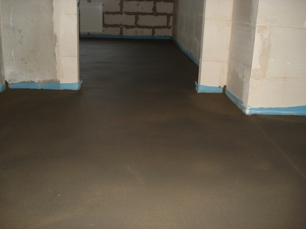

здравствуйте, подскажите как поступить.
новостройка, стяжку от застройщика снял, планирую во всей квартире плавающую стяжку по минплитам роквул. разводка электрики будет премущественно по полам, т.е. как раз под стяжкой. перепад по высотам в квартире до 60 мм (плюс еще 20мм на провода в гофре), соответственно надо как-то выровнять основание перед укладкой минваты. вижу 2 варианта:
1) после раскладки кабелей залить все черновой стяжкой из цпс с керамзитом. минусы - скорее всего, в тонких местах отойдет и растрескается, но под стяжкой уже не должно играть роли.
2) засыпать песчаной смесью, там где потолще - подсыпать керамзита для объема. минусы - песок может где-то продавиться, но это уже всяко будет не перепад 3 см на метр.
Romanator, Подумайте над вариантом "выровнять основание на 20-30мм - сделать штробу штроборезом в стяжке - уложить провода - положить минплиты - залить сверху стяжкой". Также можно подумать над вариантом не гофры, а кабель-канал плоский, т.к. крепко будет и ниже высота.
