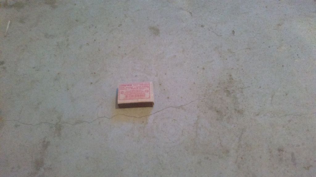

Сегодня выставлял уровень прихожей опасаясь большого расхождения. Но все пронесло, в пределах допуска :). Кстати еще нюанс профиль для маяка ппн 27*28 тоже имеет свою толщину (причем не маленькую) 1,5-2 мм, причем из-за неровной поверхности профиля и кривизны установки болтов под маяки это может сыграть. Завтра выложу фотки.
Так же сегодня сравнил трещины в 1 и 2 комнатах (эксперимент с накрытием пленкой или увлажнением без пленки) . Однозначно лучше (трещина тоньше и меньше) там где накрывалось пленкой, но не сказать что все настолько критично.

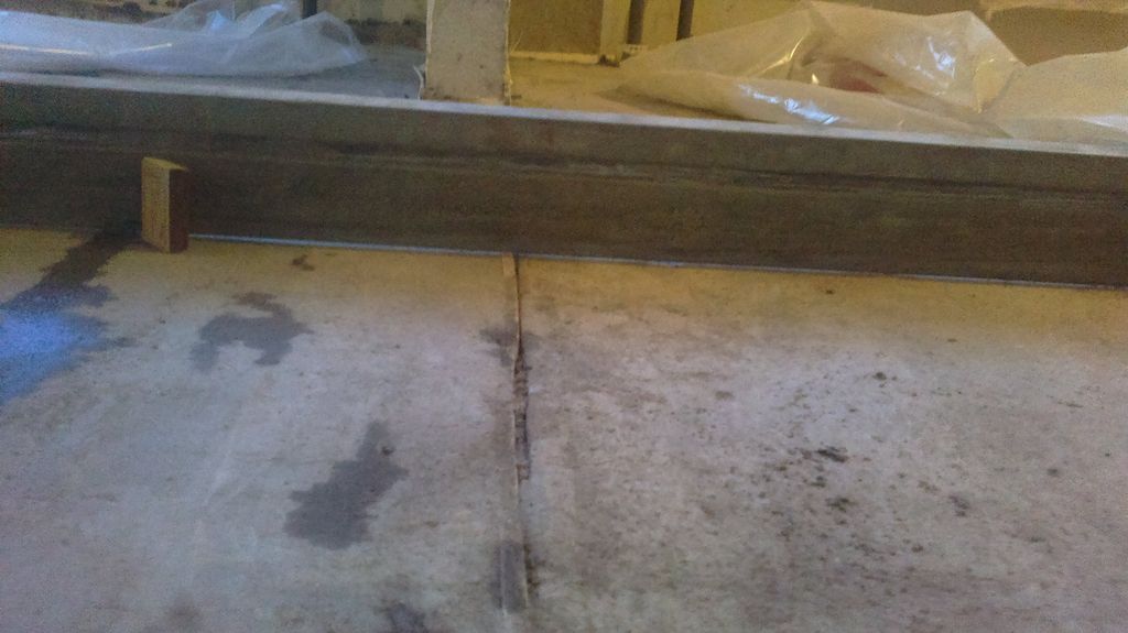

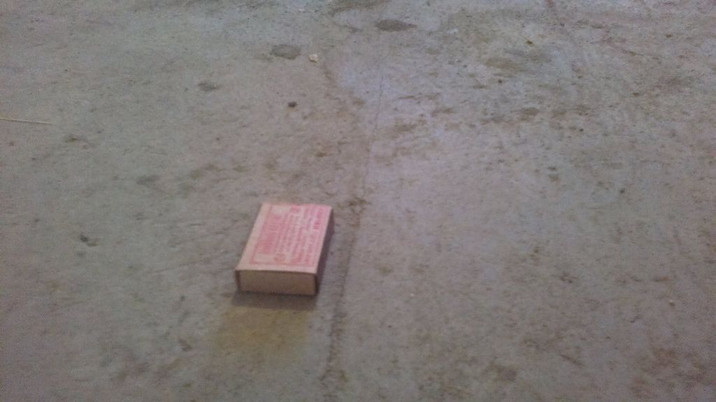

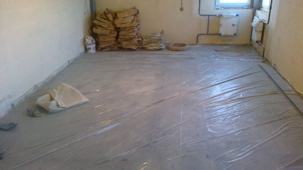

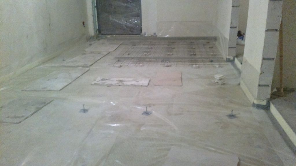

Добавляю обещанные фото
На последнем фото в прихожей вместо армированой пленки обычная (небыло в магазине армированной) и вместо стульчиков для арматуры - прокладки из ГВЛ (буду убирать по мере заливки)
На предпоследней - стык кухни и гостинной (немного торчит демпф. лента, подрезать надо). На вертикальном фото - трещина вдоль маяка в второй комнате (не накрывалось пленкой которая).
