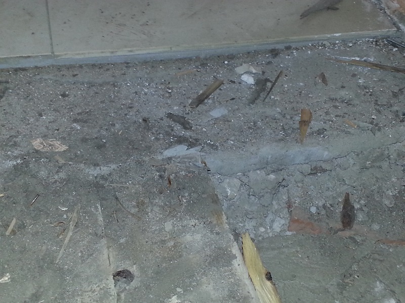

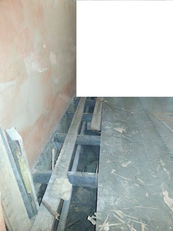

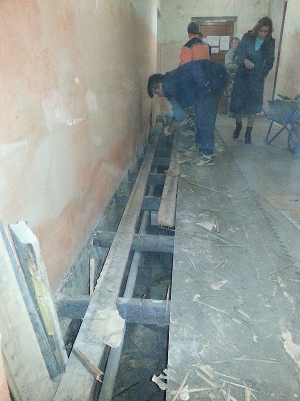

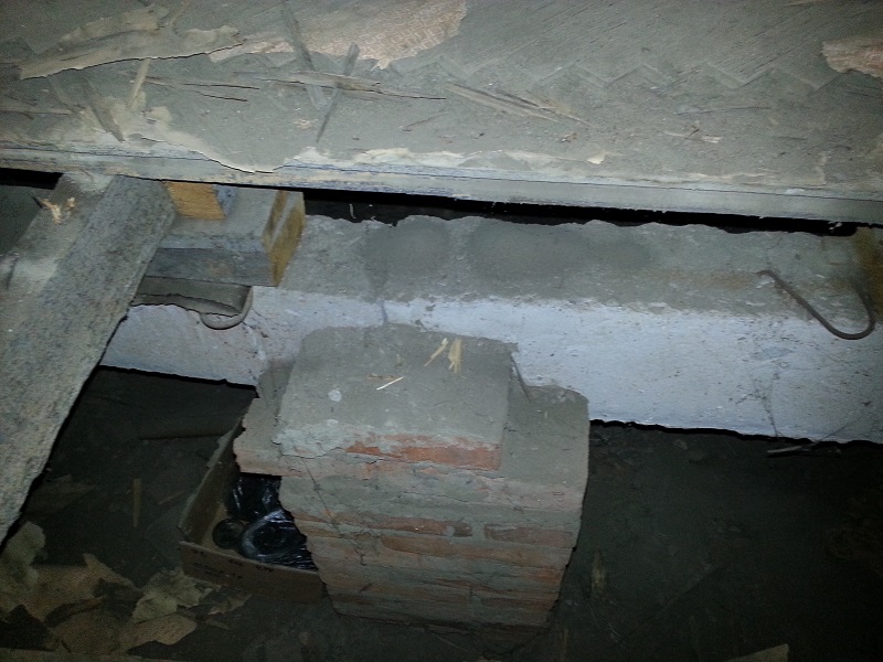

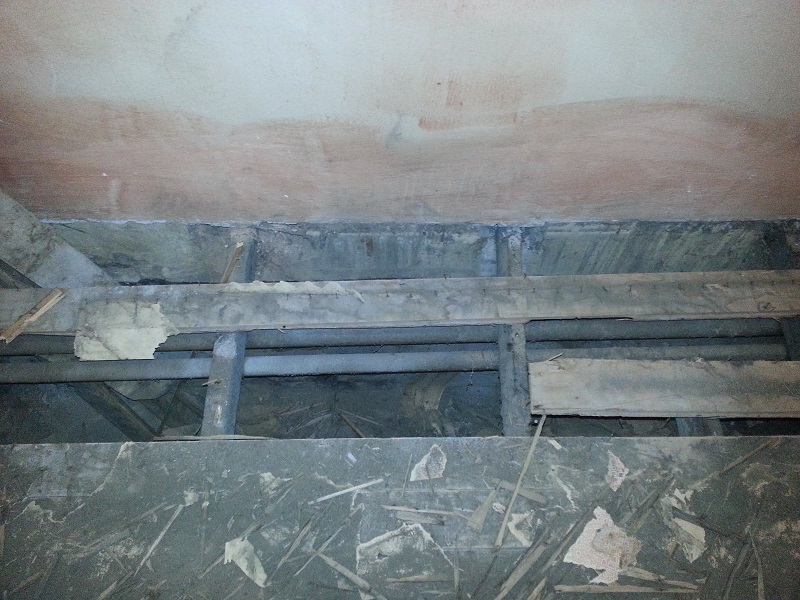

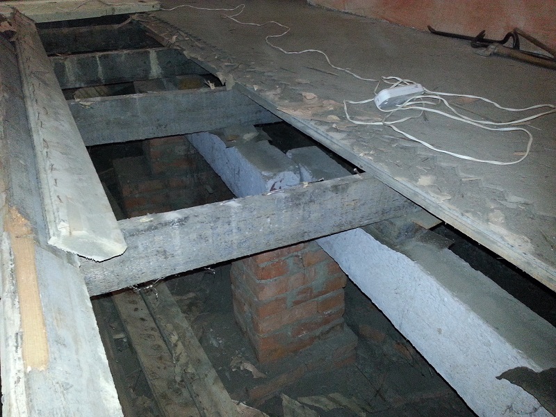

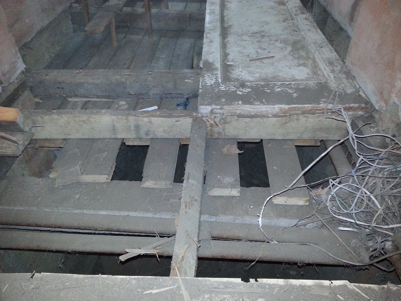

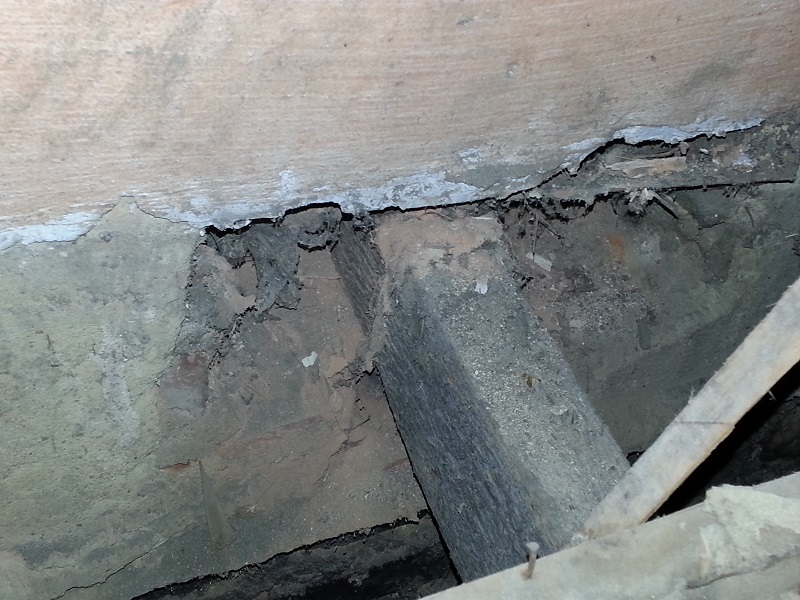

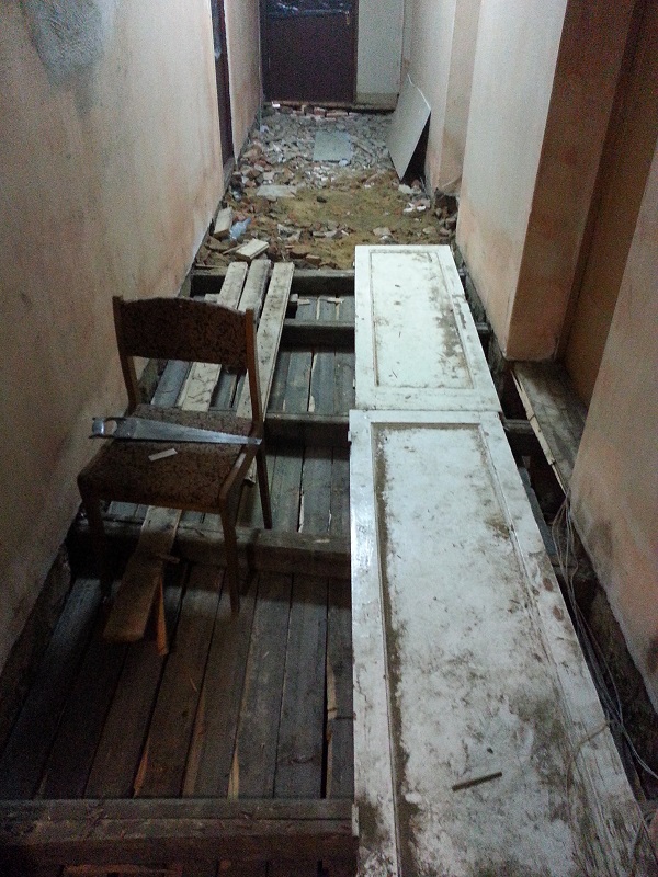

Вот фото безобразия, которое надо окультурить. Так уложены лаги в гнёзда. Эти участки надо сделать. Помещение в форме буквы "Г" Расстояние между лагами оказалось меньше метра Это поворот Оказывается лаги лежат вот на чём. Это место примыкания уложенного КГ к месту устройства стяжки. Лаги - доска 50*10мм на ребро. Прогиб при хождении примерно 5-7мм. Вообще, место очень проходное, народ там топчется постоянно и в большом количестве. Какие будут предложения?

Master111 написал : Какие будут предложения?
Заменить нафиг лаги на металлический каркас.
Забыл, что бюджет ограничен.:( Как минимум, если дерево - добавить лаги.
