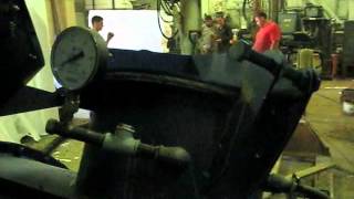

07.07.2013 в 17:13:46
almeca написал : ну так товарищ пишет -
вот такая техника нужназаливка пенополистиролбетонаименно для пенополистиролбетон а в бетономешалке получаешь полистиролбетон это немного разные вещи
