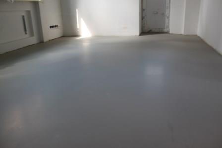

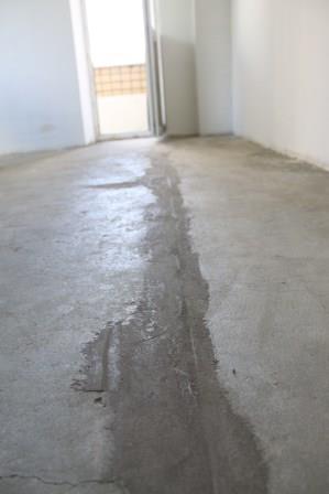

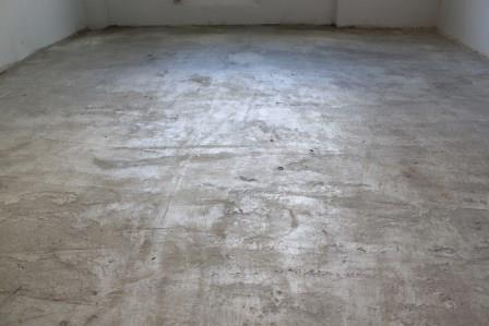

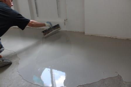

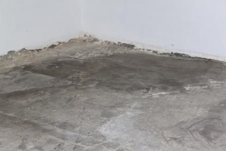

тогда так (это не к тому что надо такая ровность или нет, про то, что не так и сложно все). сделали стяжку по маякам

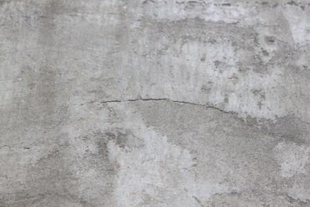

появились в некоторых местах трещинки ,
так как они не подвиные (не шевелятся и т.п.) то их грунтуют и замазывают ремонтной массой ,

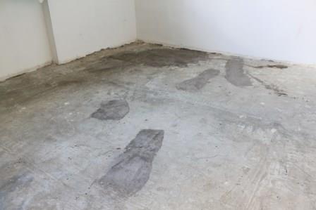

есть заваленные места, где совсем получилось "глубоко", так же грунтовка и протягивают рем массой

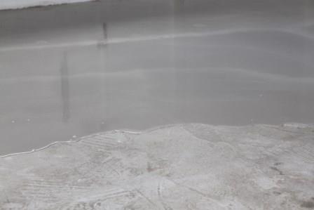

. ремонт маяков, аккуратно вытащили, грунтовали и протянули ремонтом . т.к. грунтовали сразу все, то перед заливкой (рем масса высыхает под выравнивание за час) грунтуют места ремонта, замешивают выравнивающую смесь вдоль стенки , помогают ей пристыковаться со стенкой
следующий замес наливают на предыдущий (тогда не будет "волн" на границе соседних замесов, не будет пересыхать предыдущий замес)

толщина не особо и большая (впрочем как мы и заявляем :)) , чтобы и визуально не было видно границ разных замесов, прокатываем валиком , получается очень не плохое основание , наносим на основание клей ПРАВИЛЬНЫМ ШПАТЕЛЕМ (специально предназначенным и рекомендованным), после подсушки укладываем покрытие (тут была LVT плитка, у этого производителя она называется арт-винил) .

gans gr, Сколько человек одновременно трудится?Ещё нюанс

ussur написал : gans gr, Сколько человек одновременно трудится?Ещё нюанс
есть несколько участников форума, которым я заливал один, некоторым помогал заливать (вдвоем) а заливали и однакомнатные и двухкомнатные и трехкомнатные квартиры. повторюсь вдвоем! залить комнату в 20 метров одному как 2 пальцаобасфальт ;)

gans gr написал : есть несколько участников форума, которым я заливал один, некоторым помогал заливать (вдвоем) а заливали и однакомнатные и двухкомнатные и трехкомнатные квартиры. повторюсь вдвоем! залить комнату в 20 метров одному как 2 пальцаобасфальт ;)
Вот сколько на 20 метров надо замесов?Я понимаю так ,что ведра 18 литров на мешок не хватает?Какое время нужно ,чтобы выработать замес?Если замешивать по инструкции то нужно какое то время выждать перед окончательным промешиванием.хватает ли времени на подготовку замеса,что бы предыидущий не схватился?

ussur, у меня 30 л ведро, еще есть черные круглые корыта. когда работал то у нас всегда было как минимум 2 бочки пластиковые с широкими "горлами" под 2 замеса. имхо всегда лучше такая емкость, чтобы помещался мешок целиком, тогда не приходится заморачиваться с водой. самое то, работать с 2-мя ведрами, налил воды, замешал, постояли пару минут и выливаем. у нас смеси "быстрые" поэтому с момента замеса, ведро надо вылить в течении 30 минут. что бы не схватился предыдущий замес, нужно новую бочку наливать так, чтобы она заходила на 10-15 см уже залитой, тем самым как раз и не дает пересохнуть. повыеживаюсь :o, самую большую площадь, моя бригада (4 человека) заливали 1200 метров (пришлось хза два дня, первый пыресосили в два пылесоса и грунтовали, второй день заливали), что бы было удобно и быстро (т.к. это был сертифицированный спорт зал, т.е. с последующим промером и составлением карты неровностей) у нас на такие площади была тележка (кусок фанеры на 4 колесах) на ней один человек запросто возил двойной замес. один замешивает (меняется), один ему помогает и возит, один выливает и следит за толщиной, последний разравнивает валиком, при необходимости командует куда долить смесь и т.п. при работе в многокомнатных квартирах, предварительно принимается решение как будет выравниваться, если везде одинаковая толщина, то начинали в самой большой комнате, а потом следили и распределяли выливание замесов в разных комнатах (что бы не пересыхала) и постепенно выравнивалось, так заканчивали у выхода.
про кол-во замесов надо считать заранее. сначала промеряется площадь, и тогда будет понятно. перепады 3 мм, завилать слоем 4 мм Х 1,5 кг Х полщадь разделить 25 кг = кол-во мешков.

gans gr, Спасибо ,особенно понравилось про выёживания(согласитесь такие обьёмы без колоссального опыта не потянешь)Можно ещё вопросик
gans gr написал : следит за толщиной, последний разравнивает валиком, при необходимости командует куда долить смесь
Каким образом контролирует?
