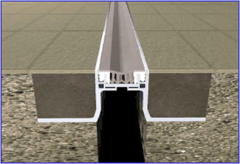

gans gr написал : приты лежат "жестко" поэтому всеравно как. деформационные швы должны повторяться в стяжке.
а вот это точно не понял ))) про швы... можно чуть поподробнее?

mazai999 написал : про швы
есть деформационные. закладываются на этапе проэкта здания (например в зданиях с большой протяж) во всей конструкции (выложу схемы). плиты или бетонная конструкция с подвижностью, стяжка в этом месте тоже должна иметь разрыв, заполняется эластичными материалами, сверху специальные "планки". термошвы, по сути тот же деф. на границе разных температур. например арки в домах, выносные конструкции. про компенсационные уже писал (искуственная трещина), что бы получилась ровная удоборемонтируемая.

27.02.2010 в 13:37:29
когда деф швы.
