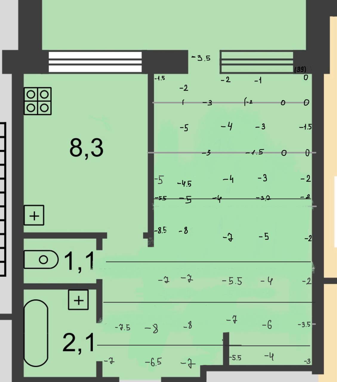

Всем привет, уже всю голову сломал, не знаю что придумать с полом. Дом серии II-67, башня вулыха
Снял паркет с старым полом на лагах. Вычистил плиты перекрытия. Картина такая - плиты лежат криво относительно друг друга, перепады между ними ступеньками по 3-4см Общий перепад по комнате составил 8.5см
Подскажите пожалуйста как мне быть. В голове несколько вариантов
  1. керамзитобетонная стяжка, керамзит 5-10 мешать с пескобетоном м300 или с смесью готовой стяжки (там по логике более качественный мелкий песок, что для керамзитобетона лучше будет). И так по уровню всю комнату, получится толщина стяжки от 30мм в до 115мм, а сверху 5-10мм наливного пола под финишное покрытие
  2. Сухая засыпка кнауф. Минимальная толщина 30мм у нее если не ошибаюсь. В самой высокой стороне комнаты просто засыпка 30-60мм, а где перепад и толщина засыпки идет 70+мм и так до 120мм. То в этом месте делать уплотнительный слой из гвл, условно 50-60мм засыпка - гвл 1200х1200 - ещё 40-60мм засыпка - элементы пола кнауф. Для ещё большей жесткости можно сделать так: сверху на керамзит не сразу класть элементы пола, а сначала ещё один слой гвл, а на него уже элементы пола для общий толщины 30мм всего покрытия. Или не класть уплотнительный слой гвл в разрез засыпки, а только поверх нее, под элементы пола. Все кто делают сухие полы кнауф по разному советуют
Не знаю что делать по итогуIMG_8246

Sergo_XD228 написал 08.03.2026 в 14:56
Звукоизоляции ноль.
Не сильно лучше ЗИ и боится потопа.

BV, над звукоизоляцией особо не парюсь. Финишное покрытие будет ламинат на хвойной подложке. Она тоже пусть и совершенно незначительно, но поглотит шумы от соседей снизу

А вам понравится, если наверху не будут париться и сверху будет топот и шум стульев? Вы меняете конструкцию пола и возможно сделаете хуже, чем было.
Sergo_XD228 написал 08.03.2026 в 16:26
никак практически, и я говорил про ваш топот для соседей снизу.
Кроме того непонятно, какая высота пола на лагах была от верхней точки стяжки?

BV, лаги лежали на жб плитах перекрытия.В самой высокой точке комнаты пол заканчивался на высоте 4.5см.В самой низкой 13см
Между лаг строительного мусора не было, только вековая пыль и грязь

BV, да, валялись относительно по уровню. В прихожей в нескольких местах были гвоздями вбиты в бетон. На лоджии так вообще на дюбели и саморезы жестко зафиксированы к жб плите

Поэтому у меня сейчас выбор. Делать сухую стяжку засыпкой. Или керамзитобетонную + выравнивание наливным. Керамзитобетон можно отделить от жб плиты пленкой, для гашения ударных шумов от меня. Не знаю что выбрать. Переживаю за сухую стяжку что может просесть со временем и начать хрустеть
Сухая засыпка кнауф
Просаживается под бытовой нагрузкой и в местах хождения.

Sergo_XD228 написал 08.03.2026 в 20:50
Стяжка от 60мм.
Соседи могут подать в суд и выиграть.
